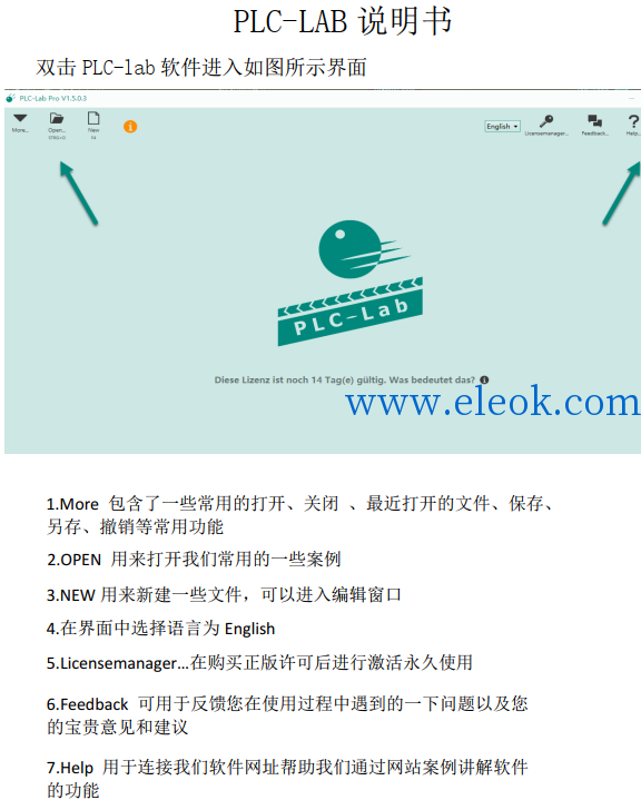

PLC-Lab是MHJ公司开发的一款独一无二的软件工具,用于模拟和虚拟调试自动化系统。借助图形用户界面,您可以使用虚拟传感器和执行器创建系统的2D数字孪生功能。然后,您可以将这个”数字孪生”连接到内置的软件PLC,甚至连接到一个真正在运行模式下,这种简化的数字孪生与一个(软件或硬件) PLC实时交换I/O信号,因此它的行为就像PLC程序所规定的。通过这种方式,控制程序就可以在其完整的功能中进行彻底的测试。的PLC控制器上。通过这种方式,您可以方便地执行控制程序的功能模拟,并且您可以检测其中隐藏的bug,避免了在真实的物理系统上测试它风险。

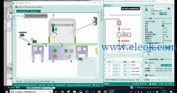

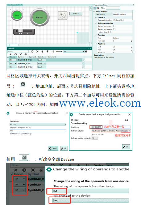

plc是一款外文软件,第一个附件内是一份中文写的软件操作说明,第二个附件是一个英文版软件与tia博图操作视频,中文解说
操作视频截图:
中文说明书截图:
