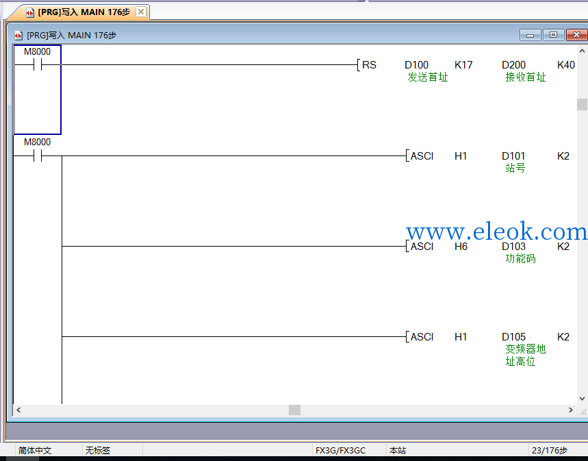

由于实际工作中用到FX3SA和3GA与松下MK300系列变频器通讯进行频率由触摸屏输入,看了技成的视频再结合论坛其它成员和台达变频器的案例自己稍微改动一下,亲测可用。ASCII方式,数据位7,19200,偶校验,停止位1,变频器地址507=H01FB
