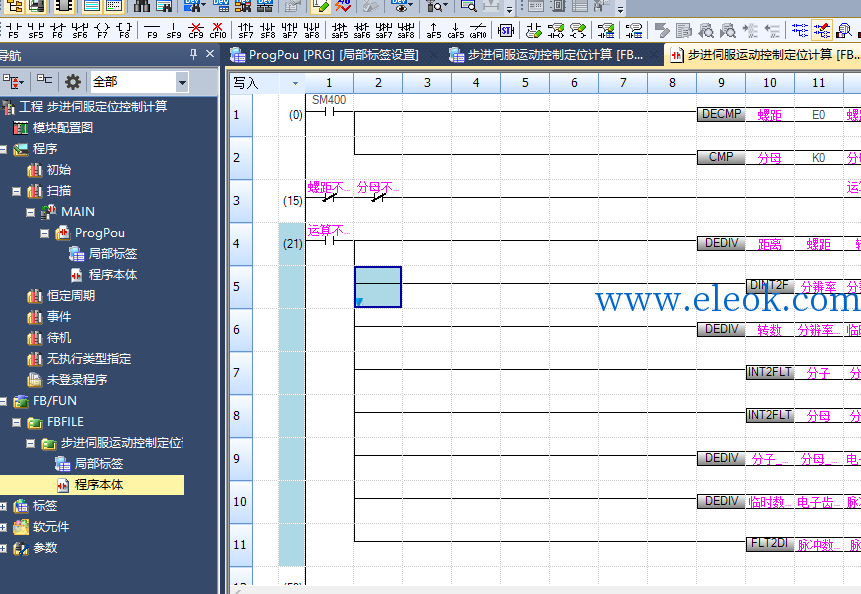

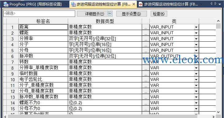

GX Works3步进伺服定位控制脉冲数计算FB块
coolfire 发表于 2021-2-26 11:38:51 | 显示全部楼层 |阅读模式
距离=脉冲数÷分辨率×螺距×电子齿轮比
脉冲数=距离÷螺距×分辨率÷电子齿轮比
(分辨率:电机转一圈的脉冲数; 螺距:转一圈移动的距离;电子齿轮比=分子/分母)
