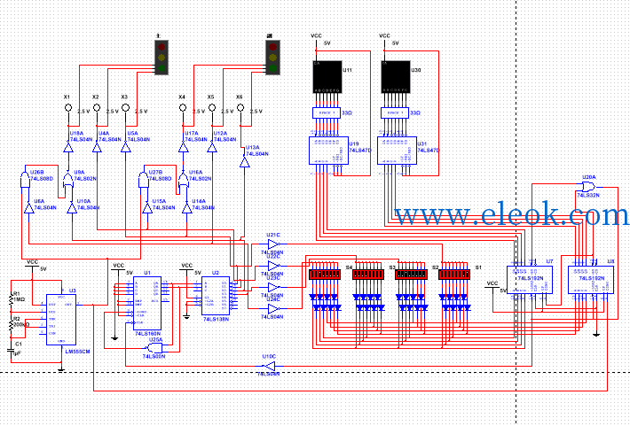

基于Multisim的十字路口交通管理控制器的设计的仿真图
coolfire 发表于 2021-3-4 01:37:20 | 显示全部楼层 |阅读模式
任务说明:在主、支道路的十字路口分别设置三色灯控制器,红灯亮禁止通行,绿灯亮允许通行,黄灯亮要求压线车辆快速穿越。根据车流状况不同,可调整三色灯点亮或关闭时间。
交通灯仿真.zip (429.89 KB, 售价: 1 E币)
设计要求:
1、基本部分
(1) 自制稳压电源;
(2) 主道路绿、黄、红灯亮的时间分别为60秒、5秒、25秒;
次道路绿、黄、红灯亮的时间分别为20秒、5秒、65秒;
(3) 主、次道路时间指示采用倒计时制,用2位数码管显示。
时序关系应该符合如下要求:
2、发挥部分
(1) 主、次道路绿、黄、红灯亮的时间可以预置;
(2) 主、次道路绿、黄、红灯亮的时间可以分别调整;
(3) 其它。
