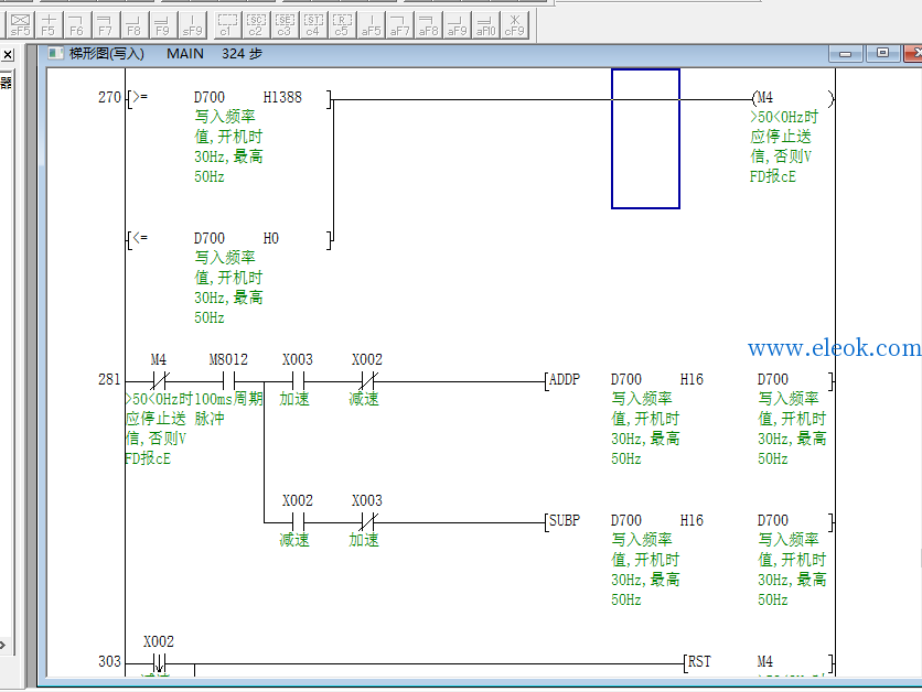

实验对象对象:
① 三菱PLC:FX2N + FX2N-485-BD
② 三菱变频器:A500系列、E500系列、F500系列、F700系列、S500系列
两者之间通过网线连接(网线的RJ45插头和变频器的PU插座接),使用两对导线连接,即将变频器的SDA与PLC通讯板(FX2N-485-BD)的RDA接,变频器的SDB与PLC通讯板(FX2N-485-BD)的RDB接,变频器的RDA与PLC通讯板(FX2N-485-BD)的SDA接,变频器的RDB与PLC通讯板(FX2N-485-BD)的SDB接,变频器的SG与PLC通讯板(FX2N-485-BD)的SG接。
三菱PLC MODBUS ASCII示例程序和文档.zip (636.7 KB, 售价: 1 E币)
