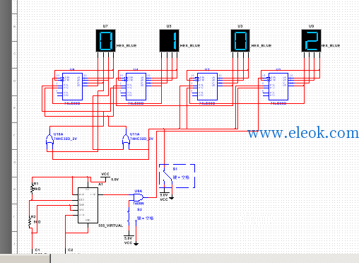

1.设计任务
电子秒表是测定段时间间隔的仪表,由振荡电路、计数器、译码器、显示电路等部分组成,其中振荡器组成标准秒信号发生器,由不同进制的计数器、译码器和显示器组成计时系统。
技术要求:
1、采用中、小规模数字集成电路实现。
2、具有清零、启动计时、暂停计时及继续计时等控制功能。
3、可以准确显示00.00-99.99。
4、由七段LED显示器显示。
5、控制开关两个:启动(继续)暂停计时开关和复位开关。
6、利用Multisim (或EWB)进行电路仿真与调试。

Agoni 发表于 2024-12-30 16:41:21 | 显示全部楼层
有没有减法的,自己设置时间,进行减计数?
