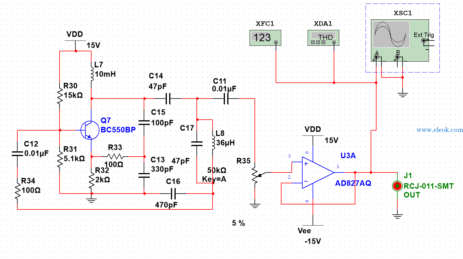

稳定的3MHz正弦波震荡电路
coolfire 发表于 2021-4-14 14:48:38 | 显示全部楼层 |阅读模式

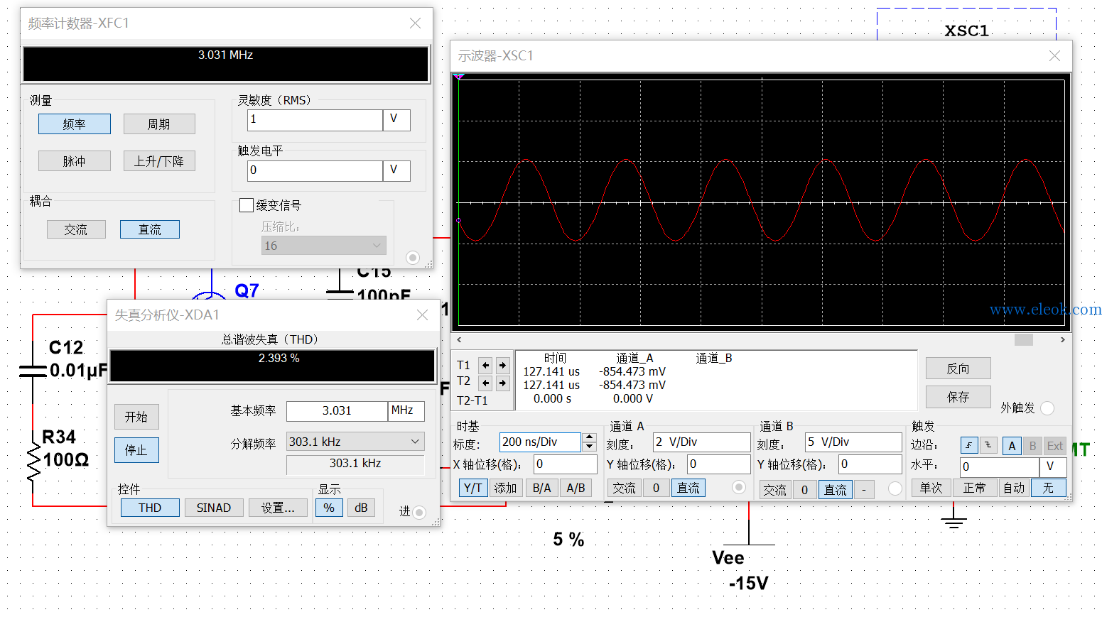

用软件仿真失真度2.393%,输出幅度可以调节,频率稳定在3.03MHz,有0.02Mhz左右的小幅度摆动。感觉应该算不错吧。
仿真结果
3MHz 西勒震荡电路 - 可用电路图
