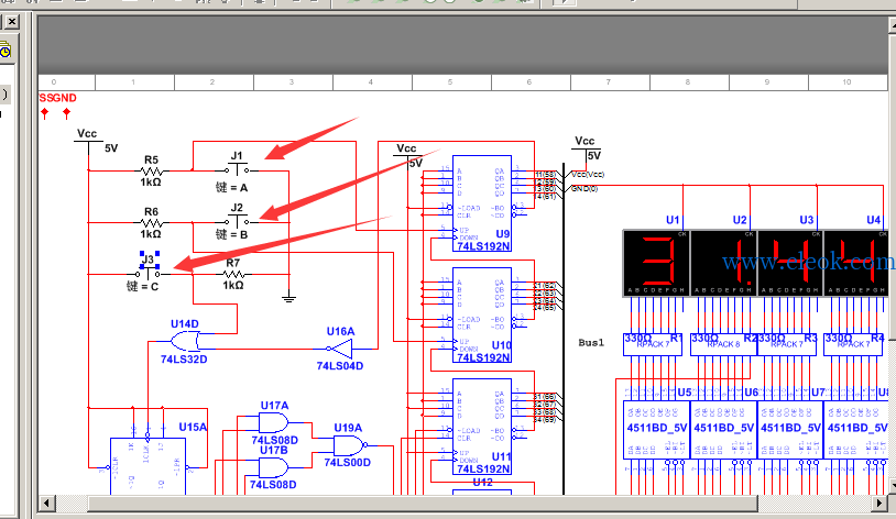

1~99分钟倒计时仿真原理图如下(Multisim仿真工程文件可到本帖附件中下载)
按键JI:调整要计时十位分钟数
按键J2:调整要计时个位分钟数
按键J3:开始倒计时

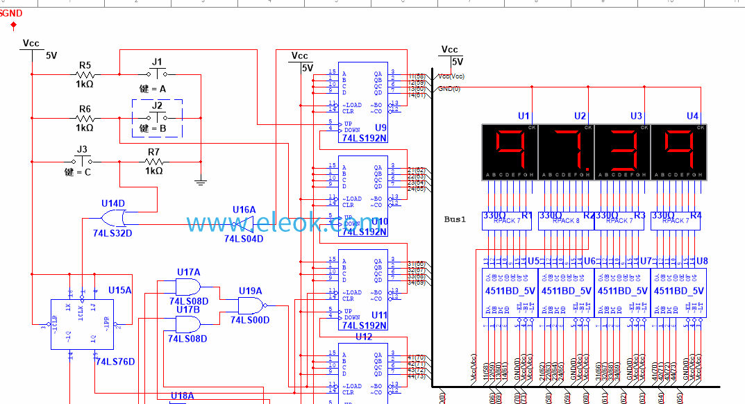

wjh2054065544 发表于 2022-6-21 08:55:07 | 显示全部楼层
运行不了
coolice 发表于 2022-6-23 01:08:45 | 显示全部楼层
可以运行呀。没问题的,请看下面屏幕截图:(为了方便观看,加快了动图变化)
