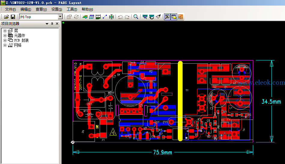

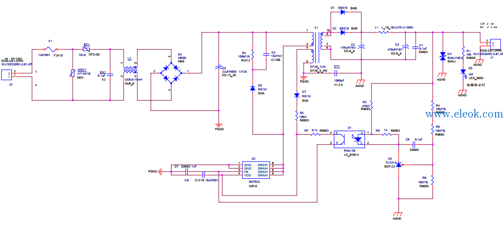

pads orcad画的原理图和PCB图如下:(附件中可下载工程文件)
