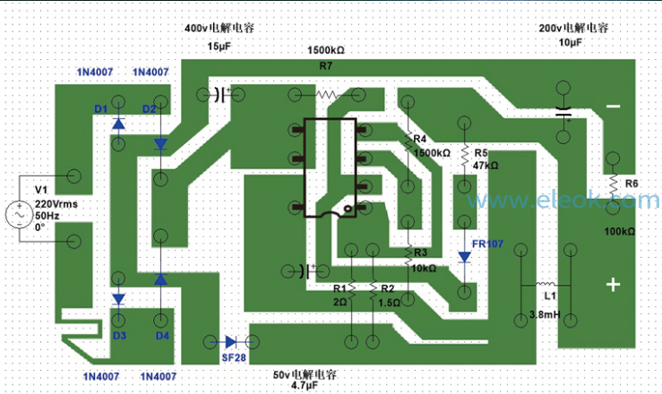

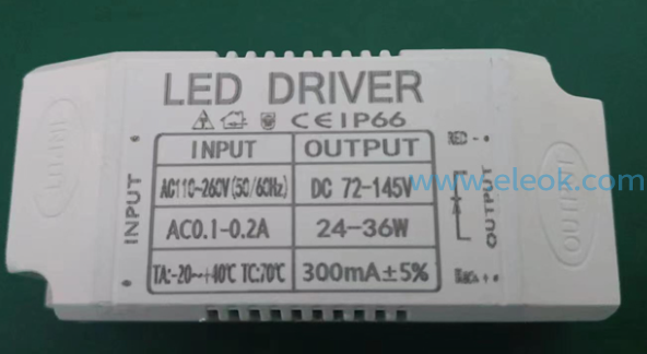

主控芯片 采用  R9128DS 驱动,实际电路带24W LED时,输出82V,换算下来 每个LED灯珠电流≈0.29mA
