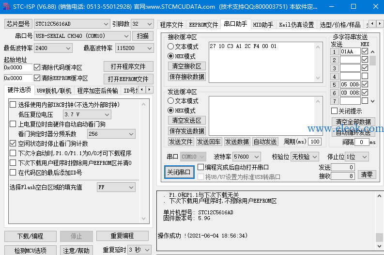

在STC12C56,直接下就可以使用

  52.         Delay200ms();
  53.         Init_TM1620();
  54.
  55.         des(plain_tab, key_tab, 1, cipher1);
  56.         ES = 0;
  57.         for(n=0;n<8;n++)
  58.         {
  59.                 SBUF=cipher1[n];   //回应发送者以成功接收
  60.                 while(!TI);
  61.                 TI = 0;      //手动清零发送中断标志位
  62.         }
