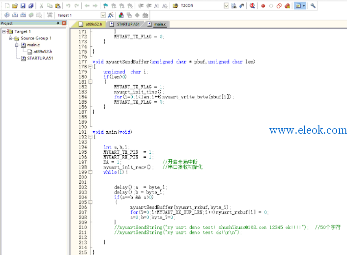

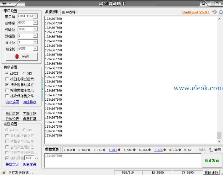

本程序实现51单片机如STC89C52、AT89S52等单机模拟串口半双工收发数据,即接收数据时不能发送数据,发送数据时不能接收数据。占用系统资源定时器1或定时器2、外部中断1。当使用定时器1时,波特率固定为4800bps;当使用定时器2时,波特率在300~4800bps之间可调。
51单片机模拟串口通信完整源码.zip (51.66 KB, 售价: 2 E币)
部分程序:(完整程序见本文附件)
