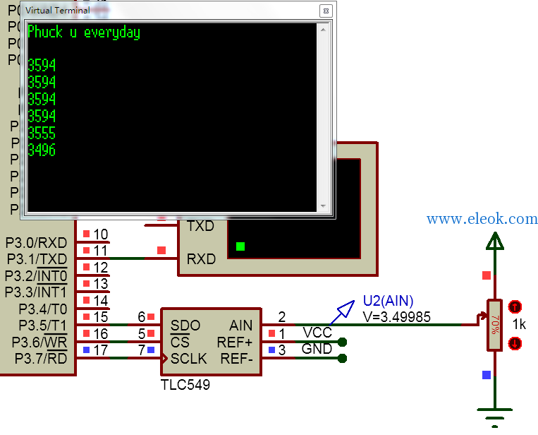

串口显示 51单片机AD8位TLC549传输的数据实验 proteus仿真程序
eng 发表于 2021-7-20 23:19:31 | 显示全部楼层 |阅读模式
  1. #include "reg51.h"
  2. #include "intrins.h"
  3. #define u8 unsigned char//0--255
  4. #define u16 unsigned int//0--65535
  5. #include "uart.h"
  6. #include "TLC549.h"
  7. void delay(long i){while(i--);}
  8. void main()
  9. {
  10.         u16 ad=0;
  11.         float f1=0.0;
  12.         UART1_init();
  13.         UART1_sends("Phuck u everyday \r\n");
  14.         while(1)
  15.         {
  16.                 f1=AD_read()*19.5312+0.5;//采集到的0--255,对应0--5V
  17.                 ad=(u16)f1;//浮点数转为整数
  18.     UART1_number(ad,1);//发送5位以内的数,0打印空格1打印回车
  19.                 delay(20000);
  20.         }
  21. }
复制代码
