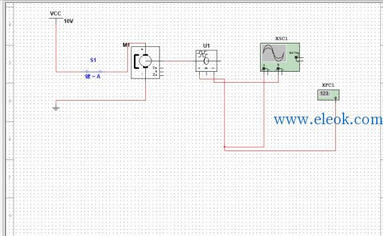

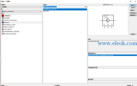

转轴的两端只需一端与电机转轴连接就行
A:没转一圈会输出对应脉冲数
B:与A一样只是会因为正转或反转而落后或超前90度
I:每转一圈输出一个脉冲
如图所示连接
