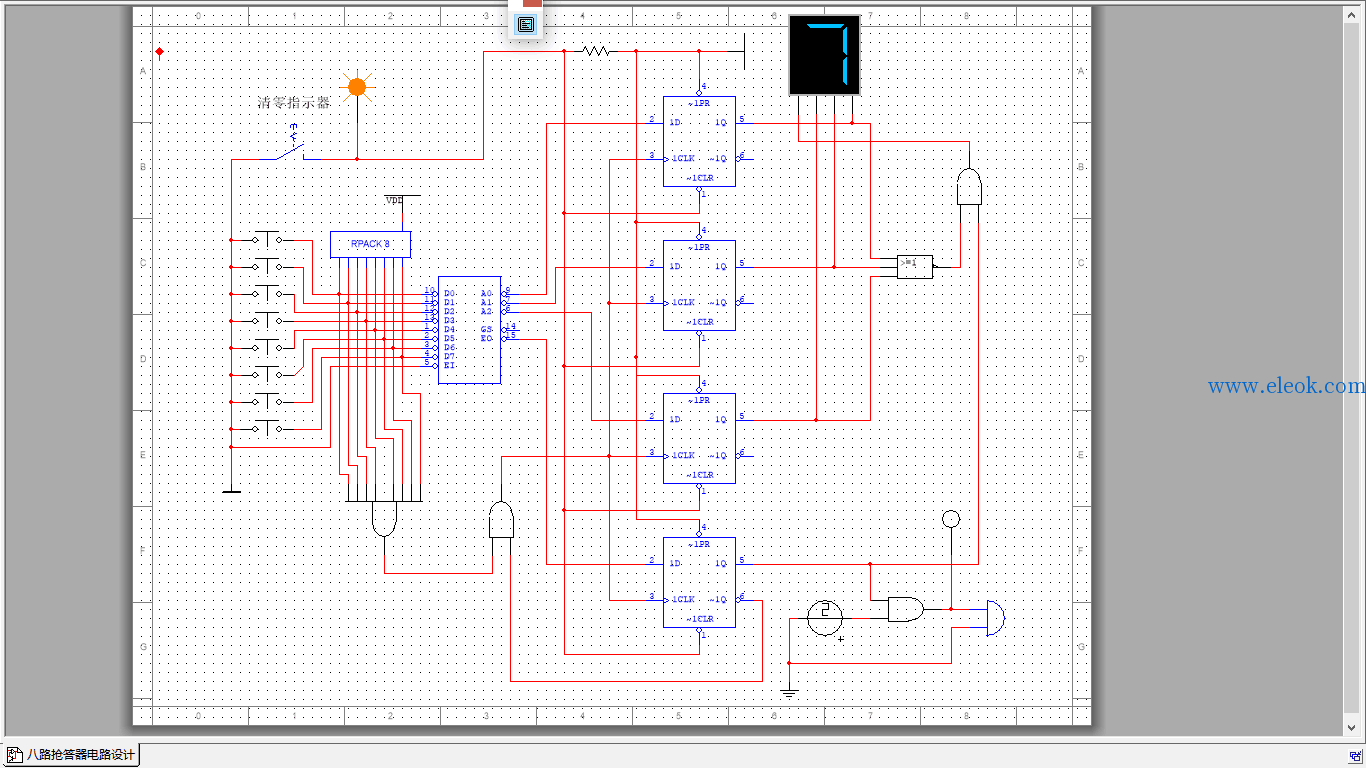

设计题目基于Multisim的八路抢答器的设计与仿真
设计技术参数
8个可弹起按钮74LS148优先编码器D触发器作为锁存器电路七段显示数码管控制清零和工作的按钮
设计要求
1、电路抢答器可供不少于8名参赛选手使用2、每名参赛选手各有一个抢答按钮,在主持人用按钮清零,并发现抢答指令后,实行抢答3、电路配有LED数码显示,能显示优先抢答的选手编号,同时配有语音提示电路。4、数码显示和语音提示可由主持人用清除按钮解除;5、电路对参赛选手的动作先后有较强的分辨能力,如分辨率在15ms以内。

随着科学技术的不断发展,促使人们学科学、学技术、学知识的手段多种多样。抢答器作为一种工具,已广泛应用于各种智力和知识竞赛场合,当今的社会竞争日益激烈,选拔人才,评选优胜,知识竞赛之类的活动愈加频繁,那么也就必然离不开抢答器。因此抢答器是机关学校、电视台等单位开展智力竞赛活动必不可少的设备,通过抢答者的按键、数码显示等能准确、公正、直观地判断出优先抢答者。本产品采用了数字显示器直接指示,自动锁存显示结果,并自动复位的设计思想,由数字电路以及外围电路组成,分为八路抢答;在抢答同时附有声音输出接口,提示主持人此时已完成这次的抢答。
数字抢答由主体电路与扩展电路组成。主体电路包括两部分:一部分是优先编码电路、锁存器、译码电路将参赛队的输入信号在显示在LED上的输出电路;另一部的分式控制电路和报警电路。通过布线、调试等工作后抢答器成形。
