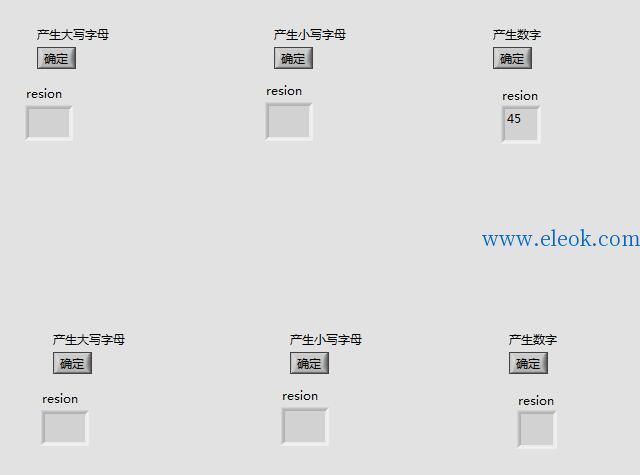

该程序思路在字符ASCII码上,比如a的ASCII码为97,程序有三个字符串显示,每个字符串显示框对应一个布尔确认键,当点击连续运行后,三个显示框都是空值,当按下某一个布尔按键时,相对应的显示框将随机显示一个字符,比如我在运行后点击产生数字那一栏的布尔按键后,显示框将随机显示0-100的数字,所有程序都可以进行修改,产生字符的范围可以通过修改ASCII码的取值范围来控制。

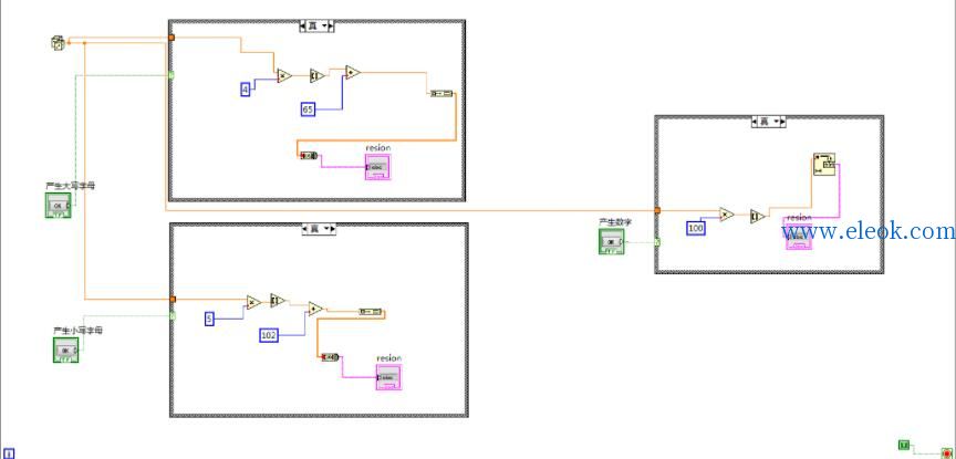

为了照顾低版本可能打不开的情况,我将程序框图上传来,所有假分支都不做处理,有不懂的留言。
