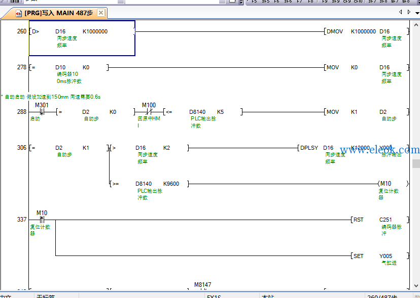

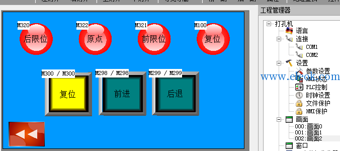

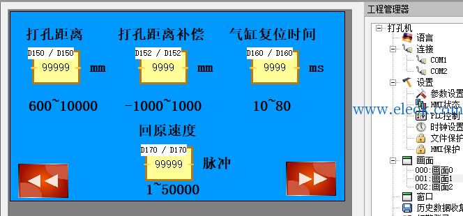

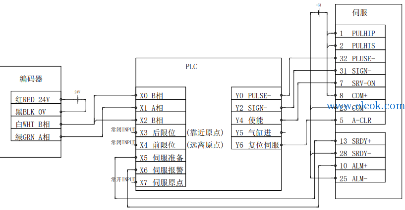

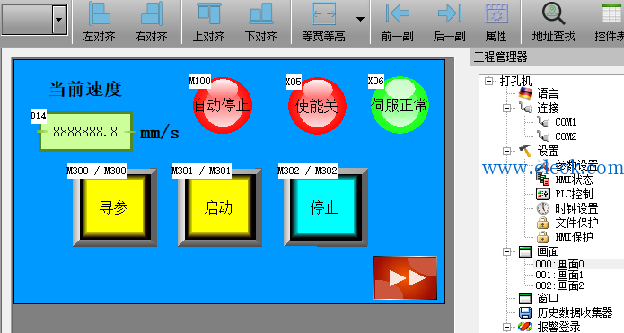

包装膜追剪打孔 中达优控一体屏,拓达伺服,用脉冲加方向的模式,编码器追踪膜的速度, 由于测速度SPD指令和脉冲累计比较指令不能同时占用因此,把编码器的一个信号 接到了两个的高速计数器端口。
PLC编码器伺服接线图纸.pdf (23.15 KB)
