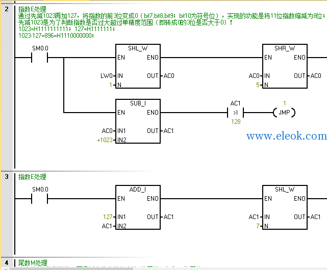

双精度:S1+E11+M52
单精度:S1+E8+M23
算法思路:将11位指示缩减成8位(去掉高3位);将52位尾数缩减成23位(放弃后29位);符号位值不变
指数E处理
通过先减1023再加127,将指数的前3位变成0(bit7,bit8,bit9;bit10为符号位),实现的功能是将11位指数缩减为8位;
先减1023是为了判断指数是否过大超过单精度范围(即转成0的3位是否大于0)!
1023=H1111111111;127=H1111111;
1023-127=896=H1110000000;
尾数M处理
先去掉前4位指数位,再通过右移去掉多余的9位尾数,保留23位尾数;
32-9=23
通过OR指令将指数与尾数连接;
