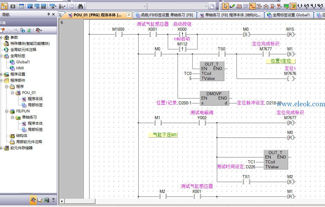

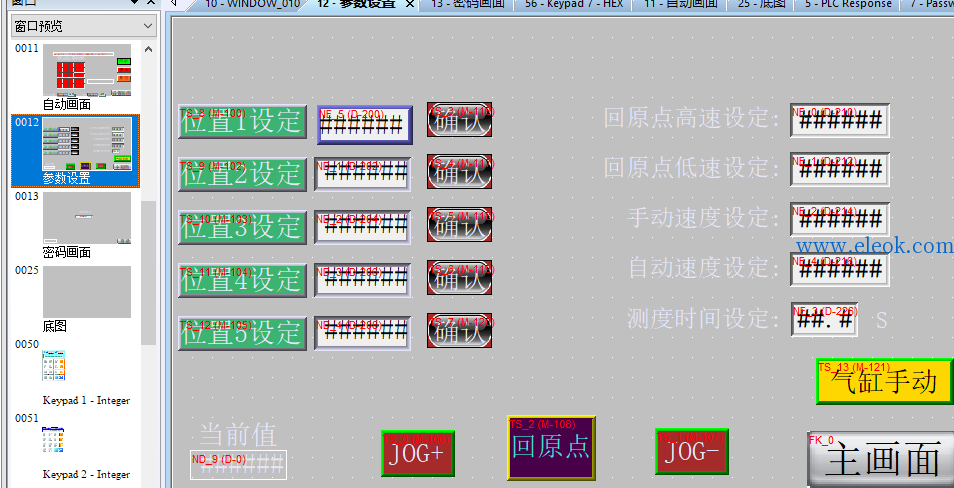

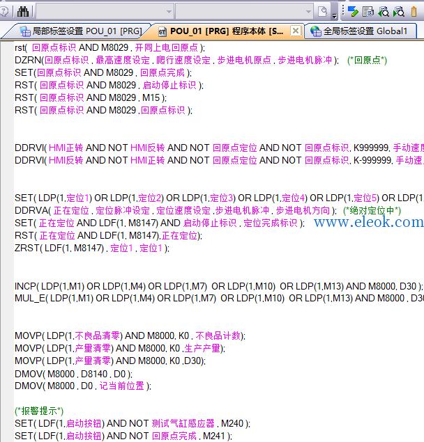

程序控制流程:
1.开机自动回原点(如果在原点,向正方向移动一段距离,在回到原点,如果不在原点自动回原点),
2.拼板五次坐标设定(手动点动触摸屏正反转,单轴获取位置,)。
3.触摸屏画面显示整板NG OK ,状态。(产量计数,NG计数,手自动切换,复位,启动)
