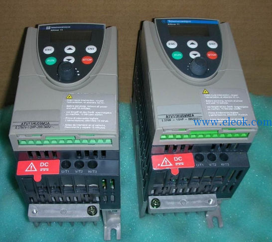

施耐德变频器维修中常见故障及解决方法
潇湘雨 发表于 2022-2-11 01:58:25 | 显示全部楼层 |阅读模式
施耐德变频器常见故障:无显示、缺相、过流、过压、欠压、过热、过载、接地、参数错误、有显示无输出、模块损坏、更换配件等。
施耐德变频器维修中常见故障及解决方法解析
