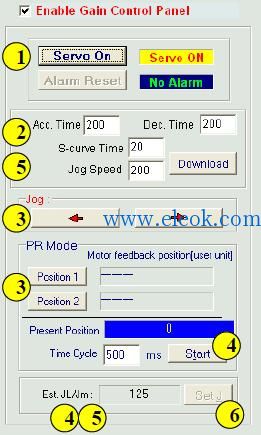

惯量比参数会影响系统性能,因此是调试机器的重要步骤,在LEXIUM23 CT软件中连接上伺服驱动器后,
1. 按下Servo On,给伺服加上使能
2. 转速设定值设大于200rpm,然后点击下载
3. 设置位置1和位置2的值,在不改变电子齿轮比的前提下设置的值大一些例如2000000,4000000等
4. 按下開始之後馬達就會按下开始后,马达开始运转,预估的惯量比将显示在下面的栏位
5. 提高速度,重复步骤2到4,直到提高速度后,惯量比变化不大为止
6. 按下Set _J,就会将惯量比写入P1-37中。
其它的要求,加减速时间要采用默认的200ms,负载惯量不能太大需为马达惯量的 100 倍以下。外力或惯性比变化不得太剧烈。不要将自动增益模式P2-32设为3 或 5)。
