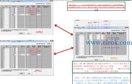

项目说明:三菱1台Q03UDE和2台Q13UDE CPU,这个项目非常的大,1#PLC和2#PLC用了大量的伺服轴,项目周期大约用了5个月,现在仅仅把3个PLC之间的通信部分发给大家进行沟通交流
1# 2# 3#使用三菱内置以太网CPU,3个PLC进行相互交流的通信,使用的是TCP/IP 的Socket通信。
1#PLC 作为客户端   主动与服务器3#PLC进行交流。
2#PLC作为客户端   主动与服务器3#PLC进行通信。
3#PLC通信的端口1和2也是作为服务器,与2只Datelogic 5100 扫码枪作为Client(客户端),也是使用的是TCP/IP 的Socket通信,进行读取扫码枪扫描的扫码

案例说明文档预览图
