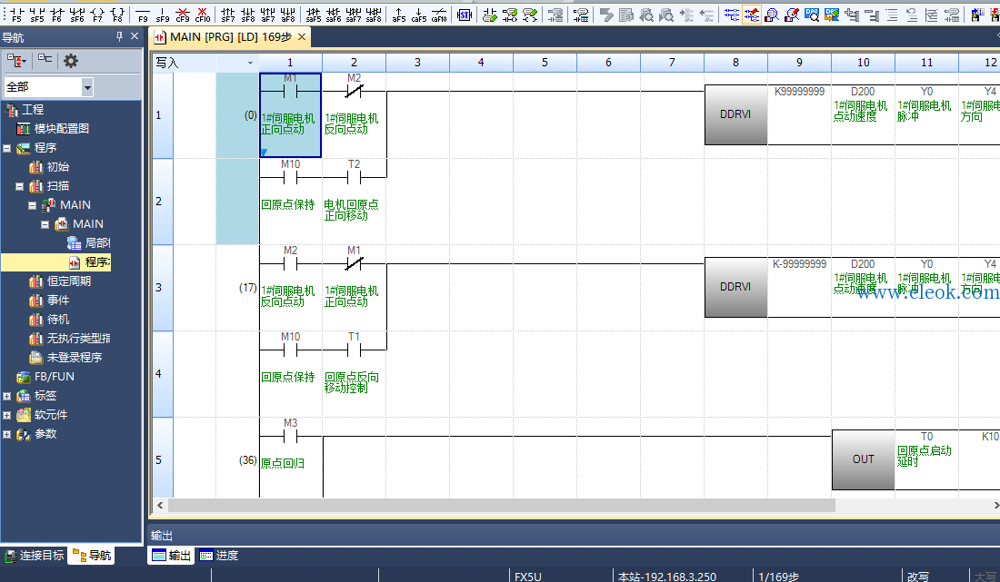

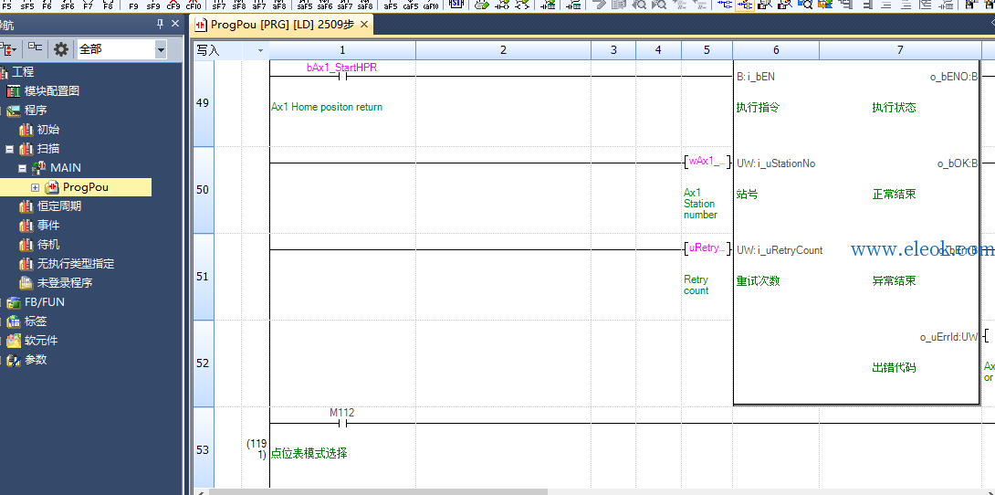

[运动控制] 三菱FX5U PLC点位表控制及内置定位程序实例
xiaolong 发表于 2022-3-23 11:01:26 | 显示全部楼层 |阅读模式
点位表参数设定.rar (636 Bytes)
FX5U内置定位控制.rar (296.26 KB, 售价: 1 E币)
点位表实例程序.rar (1.12 MB, 售价: 1 E币)
FX5U定位表HMI.rar (41.58 KB, 售价: 1 E币)
参数写入禁止   PA19=00AB 可以读写所有参数
运行模式       PA01=1006 点位表方式定位
MODBUS通讯站号 PC70=1    从站站号
功能选择       PC71=0041 MODBUS通讯,波特率=115200
奇偶检验       PF45=0002 无奇偶校验 停止位2bit
输入信号自动ON PD01=1C04
原点回归类型   PT04=0012  地址减小方向,数据设定型回原点
定位方式       PT01=0001  单位mm,ABS定位
