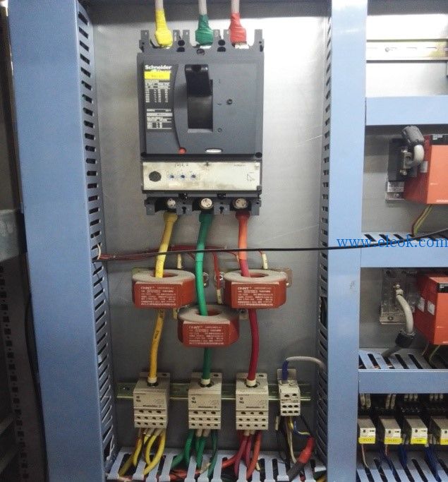

能源管理是工业智能制造中不可或缺的一个环节。要想对设备进行能源管理,那就必须实时的采集设备的用电量,检测仪表是必须的。设备中选用三菱ME96SSR-MB电能仪表,通过该电能仪表实时把设备的相电压(V)、线电压(V)、相电流(A)、线电流(A)、总功率(KW)、电能(KWh)进行读取,通过ethernet网络上传MES系统数据库。MES系统数据库把读上来的能源数据进行分析,多台设备能源信息进行比较,找出异常点,然后在针对异常点,单独对设备进行分析,做到预防保全的功能。另外,通过分析设备的电能情况,可以考虑设备的节能,这样给企业带来巨大的经济利益。比如根据季节的变化,分析设备随着季节的变化,那些不必要的电能产生,可以进行修改。

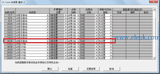

ME96SSR-MB通过增加CC-Link通讯选件ME-0040C-SS96模块,ME96SSR-MB作为CC-Link协议中的远程设备站,来把设备的能源信息上传给PLC。具体如下:

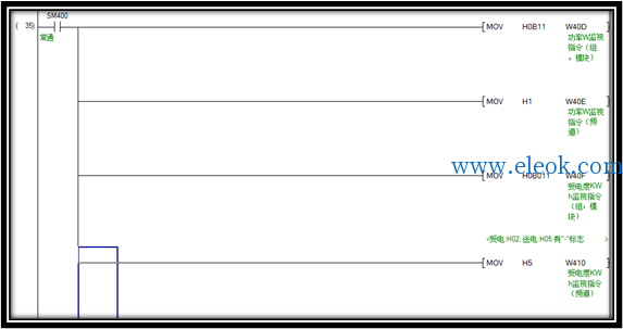

                                        【总功率和电能的监视程序】
