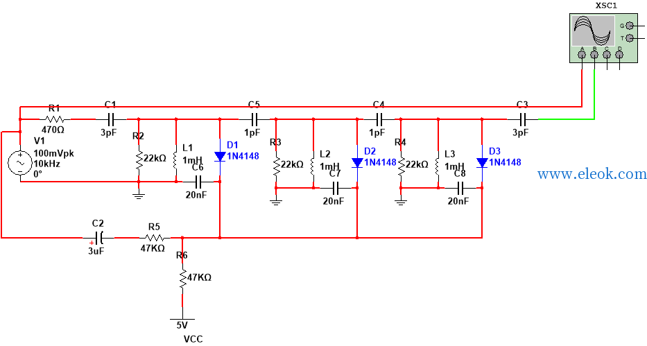

每一个回路均有一个变容二极管以实现调相。三个变容二极管的电容量变化受同一调制信号控制。为了保证三个回路产生相等的相移,每个回路的Q值都用可变电阻22K调节。级间采用电容1PF作为耦合电容,因其耦合弱,可认为级与级之间的相互影响较小,总相移是三级相移之和。
这种电路能在90度范围内得到线性调制。
当调制电压为0时,9V的直流电压加在变容二极管的负极,提供反向直流偏压Uo=9V。在这种条件下,变容二极管的结电容Co与L组成谐振回路,其谐振频率正好与输入载波信号的频率相等。
仿真原理图如下(Multisim仿真工程文件可到本帖附件中下载)
