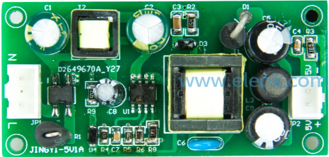

低成本反激开关电源,,使用OB2535CP电源管理芯,具有过载保护,短路保护,过流保护。
输入电压:AC100-240V
输出电压:DC-5V
输出电流:1A
制作出来的实物图如下:
