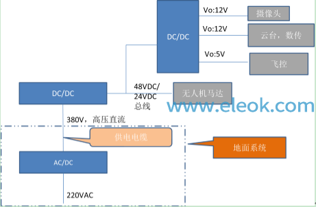

系留无人机利用地面发电机或者市电通过自带几十米到几百米的供电电缆供电,可以实现24小时不间断留空,大重量载重升力的无人机方案。对于飞机而言,自重没增加1克就意味着负载能力减少1克。在有限的预算,功率的条件内,以最优的功率重量比提供电源支持方案,可以有效的提升客户的负载竞争能力。
现在优秀的供电电缆重量在1.5kg/100米(10A通流能力)。从经济的角度来说,要求地面需要提供一个高压直流,通过电缆供给无人机。目前市面最成熟最普遍的方案就是把220VAC的交流电,通过PFC转换成380V的高压直流给无人机供电。
通常的系留无人机按照功率来分成2类:3KW以内的小型系留无人机,以及3KW到10多KW的大型系留无人机。小功率无人机一般使用24V的直流电机,大功率的无人机一般使用48V的直流电机。以下展示了一个无人机的供电框图:
