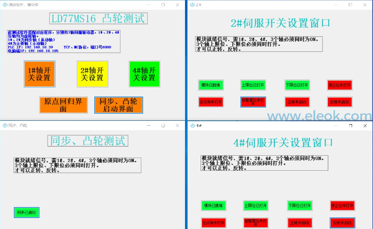

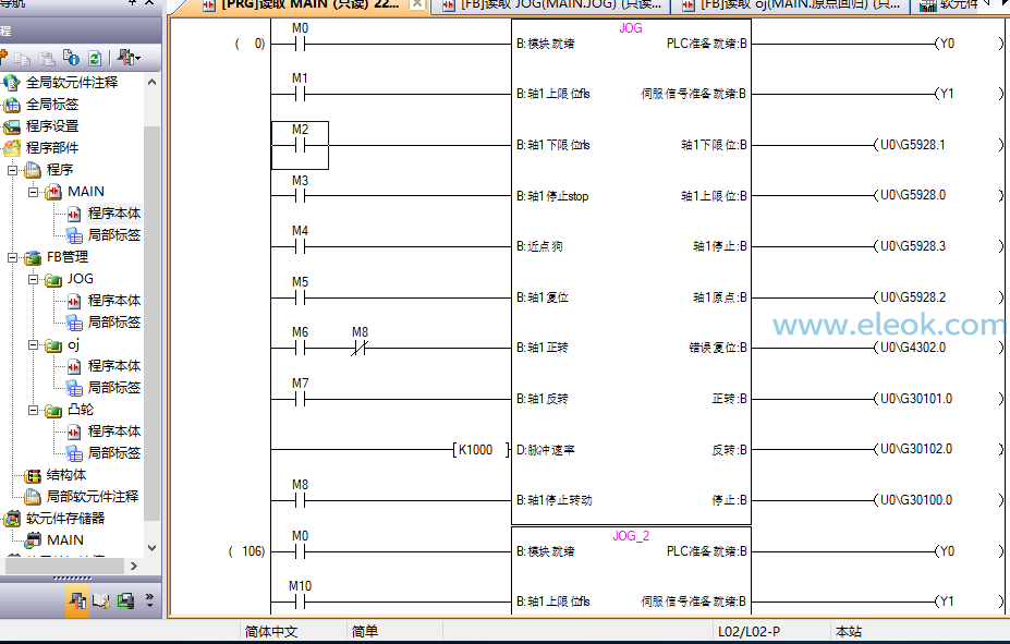

plc程序程序已经封装成FB块了。方便调用。
FB块.rar (184.3 KB, 售价: 1 E币)

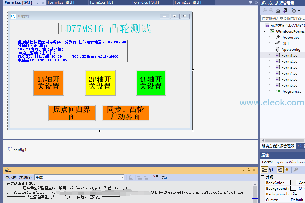

C#做的上位机源码
LD77MS16上位机.rar (492.13 KB, 售价: 2 E币)

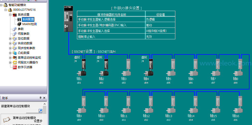

此测试软件搭配对应程序,分别有3轴伺服驱动器,1#、2#、4#各轴均为虚拟轴。1#、2#为同步轴(从动轴)\4#为主要轴(主动轴)
PLC IP:19"2.168.10.39 TCP、MC协议,端口号6000 电脑端IP:192.168.10.105
