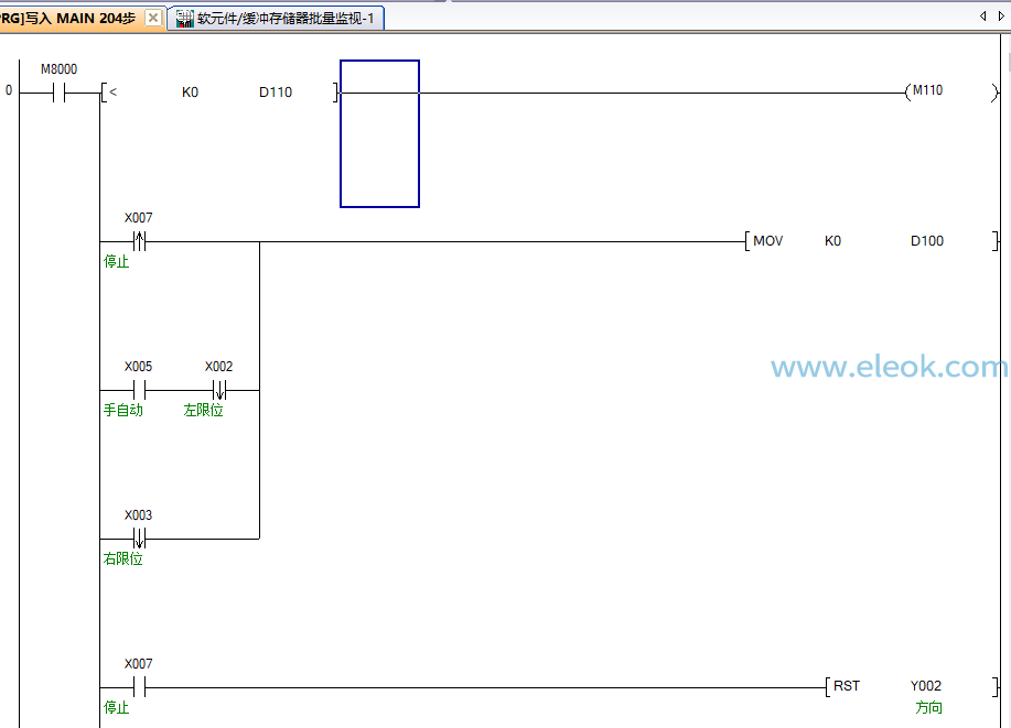

三菱FX系列PLC 步进绝对定位+回原点 仅供学习和和参考
emx 发表于 2023-12-21 18:54:33 | 显示全部楼层 |阅读模式
FX系列 步进绝对定位 回原点.zip (327.91 KB, 售价: 1 E币)
三菱PLC指令DRVA是指绝对定位。----l-----[DRVA K3000 K500 Y001 Y003]的意思是在这个程序指令的绝对定位中,有3000个频率为500Hz的脉冲输送给Y001,输送的方向是YO03。绝对位置是脉冲数要到达的目标值。
