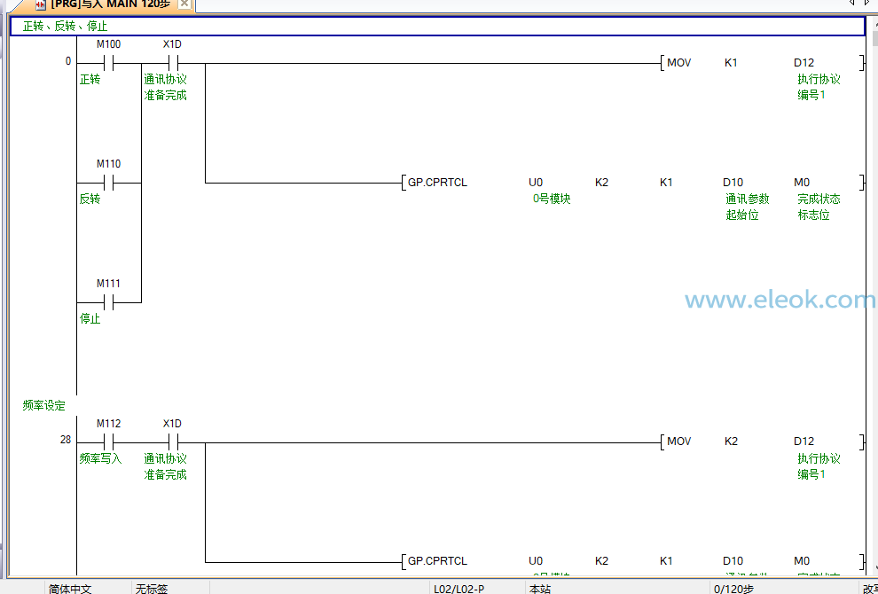

三菱L02 CPU+串口模块LJ71C24 485通讯台达变频器例程,使用的通讯协议通讯
emx 发表于 2023-12-23 13:19:33 | 显示全部楼层 |阅读模式
第一次使用通讯模块,采用三菱通讯协议通讯台达变频器,使用的通讯协议库中的Modbus,建立的变量。发现比无协议通讯省去很多篇幅程序。可实现正反停,修改频率。
plc程序和通信模块配置文件
