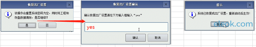

使用方法:
1、昆仑通态基于 Linux 操作系统的触摸屏一台
2、把解压后的TPCbackup 文件夹放到U盘根目录,U盘容量为16G以下(包括16G)格式必须为FAT32格式,否则触摸屏无法识别
3、部分触摸屏型号注意在setting界面切换USB主口模式
注意事项:
