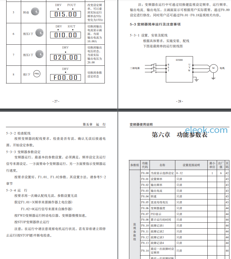

[文档] 众辰H5000系列变频器使用说明书
tubage 发表于 2024-9-17 23:04:38 | 显示全部楼层 |阅读模式
众辰H5000系列变频器使用说明书.pdf (1.41 MB, 售价: 1 E币)
第一章 安全注意事项 ............................... 1
1-1 接收产品时确认 ................................. 1
1-2 搬运及安装 ..................................... 1
1-3 布线、接线 ..................................... 2
1-4 送电、试运行 ................................... 3
1-5 检查及保养 ..................................... 4
1-6 异常处理 ....................................... 5
1-7 报废处理 ....................................... 5
第二章 产品介绍 ................................... 6
2-1 开箱确认 ....................................... 6
2-2 变频器型号说明 ................................. 6
2-3 产品技术指标 ................................... 7
2-4 产品系列型号 ................................... 8
2-5 产品储存 ....................................... 9
第三章 变频器的安装 ............................ 10
3-1 安装环境及要求 ................................ 10
3-2 变频器外形及安装尺寸 ....................... 12
3-3 键盘外拉托盘开孔尺寸 ...................... 13
第四章 配 线......................................... 14
4-1 主回路配线 ..................................... 14
4-1-1 外围器件说明 ............................ 15
4-1-2 主回路配线注意事项 ..................... 16
4-1-3 装置推荐使用规格 ........................ 17
4-1-4 主回路端子及说明 ........................ 18
变频器使用说明
4-1-4-2 接线示例 ............................. 19
4-2 控制端子 ....................................... 20
4-2-1 基本配线图 .............................. 20
4-2-2 控制端子排列 ............................ 20
4-2-3 控制端子说明 ............................ 21
4-2-4 控制回路配线注意事项 .................... 22
第五章 运 行....................................... 23
5-1 数字操作器 ..................................... 23
5-1-1 按键功能说明 ............................ 23
5-1-1 按键功能说明 ............................ 24
5-1-3 显示项目说明 ............................ 25
5-2 数字操作器操作方法 ....................... 25
5-3 变频器简单运行及注意事项 .............. 28
5-3-1 设置、安装及配线 ........................ 28
5-3-2 检查配线 ................................ 29
5-3-3 变频器参数设定 .......................... 29
5-3-4 运 行 .................................. 29
第六章 功能参数表 ............................. 30
第七章 功能参数详细说明 ................... 42
7-1 监视参数组 ................................. 42
7-2 基本运行参数组 ............................ 46
7-3 基本应用参数组 .............................. 60
7-4 输入输出应用组 .............................. 66
7-5 辅助功能应用组 .............................. 80
7-6 辅助应用功能组(PLC) ..................... 91
7-7 辅助应用功能组(PID) ..................... 97
7-8 通讯参数组 ..................................... 109
目 录
·6·
7-9 高级应用参数组 ................................. 110
第八章 维护保养,故障诊断与对策 ........... 112
8-1 日常检查项目 ................................... 112
8-2 维护、检查注意事项 ......................... 112
8-3 定期检查项目 ................................... 113
8-4 变频器定期更换部件 ......................... 113
8-5 保护信息,故障诊断及排除 .............. 113
8-6 常见故障处理 ................................... 117
8-7 干扰解决方案 ................................... 118
第九章 外配件选用 ................................ 121
9-1 外配件用途 ..................................... 121
9-2 配置 ........................................... 121
9-2-1 直流电抗器 .............................. 121
9-2-2 交流电抗器 .............................. 122
9-2-3 制动电阻 ................................ 123
附录一 H5000简单应用案例................ 125
附录二 H5000简单应用案例................ 130
附录三 H5000通讯协议 ..................... 132
