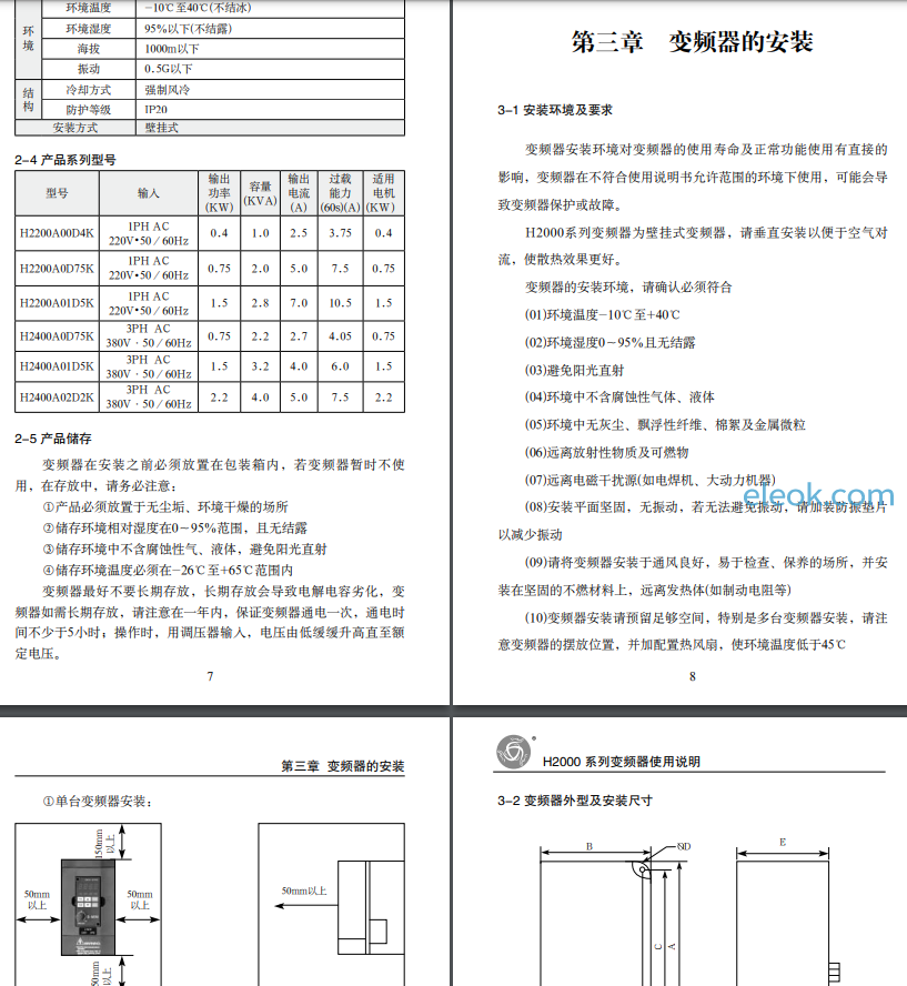

众辰H2000系列变频器使用说明书.pdf (1.74 MB, 售价: 1 E币)
第一章 安全注意事项................................ 1
1-1 接收产品时确认 ................................. 1
1-2 搬运及安装 ..................................... 1
1-3 布线、接线 ..................................... 2
1-4 送电、试运行 ................................... 3
1-5 检查及保养 ..................................... 4
1-6 异常处理 ....................................... 4
1-7 报废处理 ....................................... 4
第二章 产品介绍 .................................. 5
2-1 开箱确认 ....................................... 5
2-2 变频器型号说明 ................................. 5
2-3 产品技术指标 ................................... 6
2-4 产品系列型号 ................................... 7
2-5 产品储存 ....................................... 7
第三章 变频器的安装................................ 8
3-1 安装环境及要求 ................................. 8
3-2 变频器外型及安装尺寸 ........................... 10
3-3 键盘外拉托盘开孔尺寸 ........................... 10
第四章 配线................................................. 11
4-1 主回路配线 ..................................... 11
4-1-1 外围器件说明 ................................ 12
目录‖1
H2000 系列变频器使用说明
目 录
4-1-2 主回路配线注意事项 ...................... 12
4-1-4 主回路端子及说明 ........................ 14
4-1-3 装置推荐使用规格 ........................ 14
4-2 控制端子 ....................................... 15
4-2-1 基本配绕图 .............................. 15
4-2-2 控制端子排列 ............................ 15
4-2-3 控制端子说明 ............................ 15
4-2-4 控制回路配电注意事项 ................... 16
第五章 数字操作器按键说明 .................... 17
5-1 数位操作器 ..................................... 17
5-1-1 按键功能说明 ............................ 18
5-1-2 显示项目说明 ............................ 18
5-2 数位操作器操作方法 ......................... 19
第六章 功能参数表.................................. 21
第七章 功能参数详细说明........................ 31
7-1 监视参数组 ..................................... 31
7-2 基本运行参数组 ................................. 35
7-3 基本应用参数组 ................................. 45
7-4 输入输出应用组 ................................. 51
7-5 辅助功能应用组 ................................. 66
7-6 应用功能组 ..................................... 75
7-7 辅组应用功能组(PID) ............................ 81
7-8 通讯参数组 ..................................... 89
7-9 高级应用参数组 ................................. 98
第八章 维护保养,故障诊断与对策 ......... 100
8-1 日常检查项目 ................................... 100
8-2 维护、检查注意事项 ............................. 100
目录‖2
8-3 定期检查项目 ................................... 101
8-4 变频器定期更换部件 ............................. 101
8-5 保护信息故障诊断及排除。 ....................... 102
8-6 常见故障处理 ................................... 105
8-7 干扰解决方案 ................................... 106
第九章 外配件选用................................. 108
9-1 外配件用途 ..................................... 108
附录一 简单应用例............................. 109
部分内容截图
