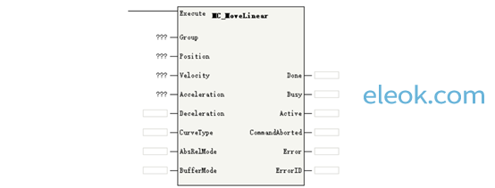

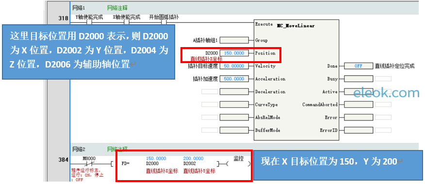

直线插补介绍

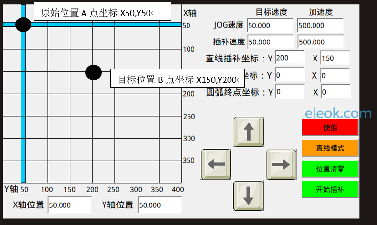

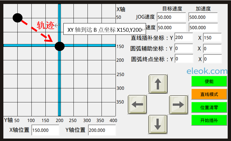

1,程序示例,可通过触摸屏直接输入目标坐标
2,点击触摸屏 使能 >> 然后点击  开始插补
3,简单来说,只要理解目标位置就能理解插补指令了

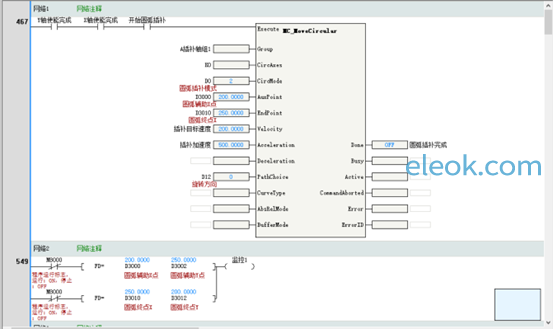

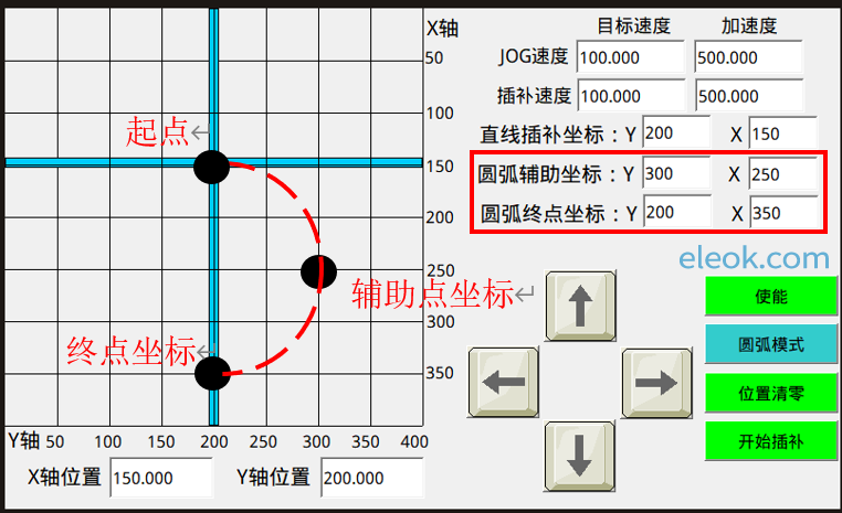

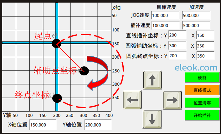

圆弧插补
1,程序示例
2,使用圆弧插补模式0的大致轨迹,轨迹经过辅助点到达终点,
3,使用圆弧插补模式1的轨迹,辅助点为中心点

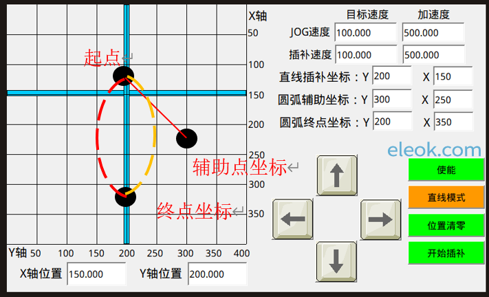

4,使用圆弧插补模式3的轨迹,黄色为旋转方向为0时的路径,红色为旋转方向为1的路径
