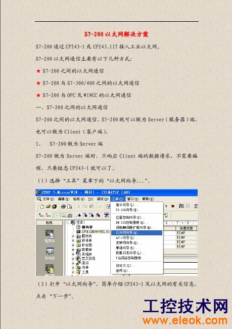

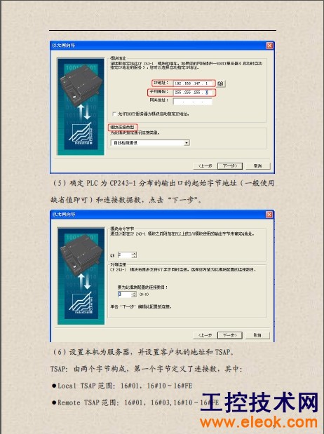

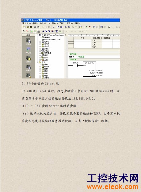

在工控学习中,S7-200以太网模块,我们用扩展模块CP-243-1/CP-243-1IT进行以太网通信调试!需要的朋友可以看看!!
图1
图1
图2
图2
图3
图3
