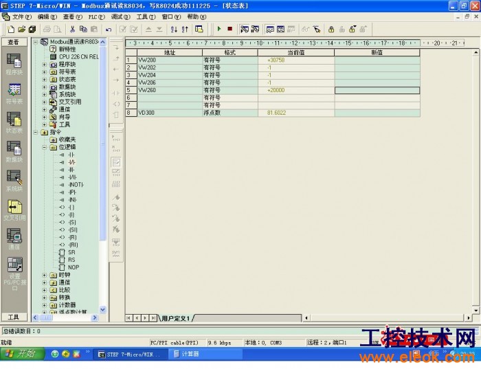

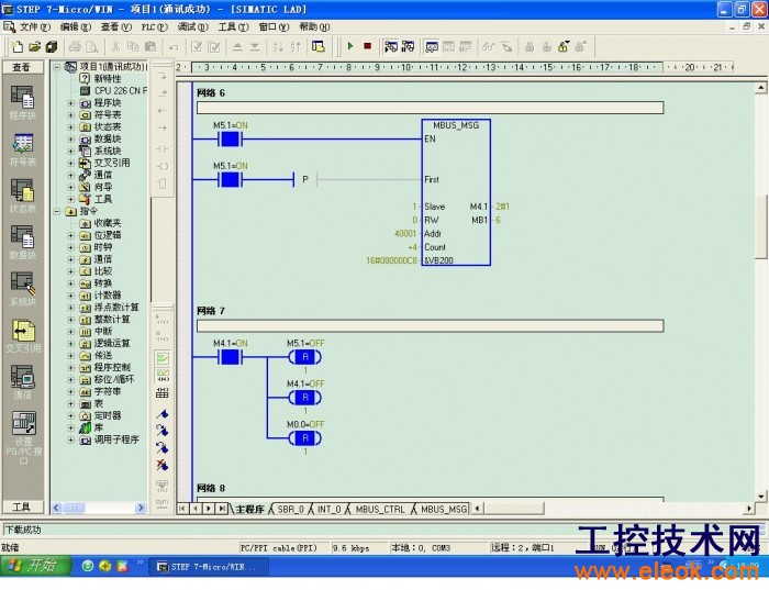

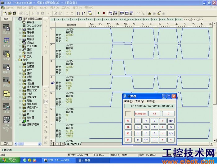

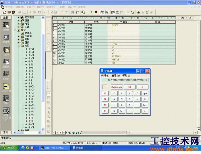

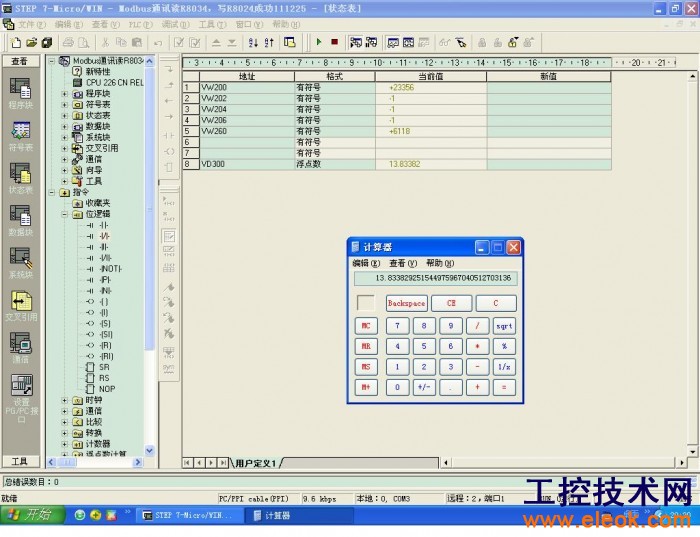

[工业通信] S7-200 PLC通过Modbus与模块通讯程序
山海致远 发表于 2013-4-12 22:18:26 | 显示全部楼层 |阅读模式
厂商: 西门子
S7-200Modbus通讯读R8034,写R8024成功111225.rar (10.2 KB, 售价: 5 E币)
