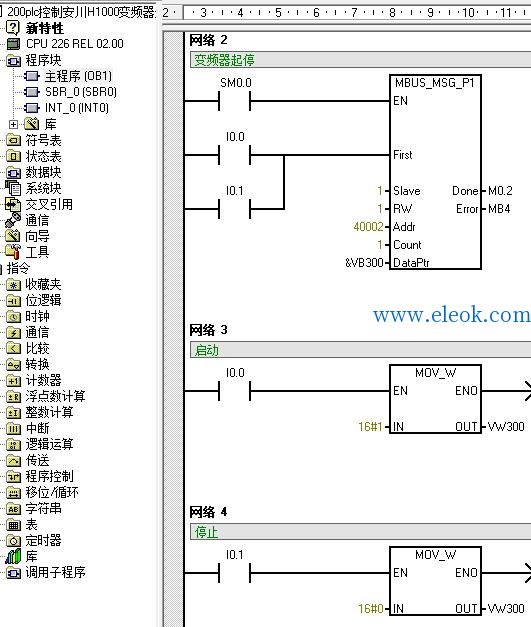

[变频传动] S7-200 PLC通过modbus与安川H1000变频器通信读取状态启停调速
潇湘雨 发表于 2022-1-7 23:13:48 | 显示全部楼层 |阅读模式
厂商: 安川
网络注PARITY;0无奇偶,1偶,2奇。从站地址1,波特率;19200,无校验。定义端口。
b1-1=2.b1-2=2.h5-1=1.h5-2=4.h5-3=0.h5-4=3.h5-5=0.h5-6=5.h5-7=1.h5-11=1 系统块的端口限速要改下。
变频器起停 启动 停止 变频器调速  读取变频器的状态:变频器地址:H20=十进制32:40001+32=40033
plc程序: 200plc控制安川H1000变频器.zip (22.16 KB, 售价: 5 E币)
