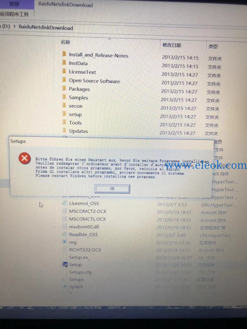

麦秸垛 发表于 2020-1-28 19:12:06 | 显示全部楼层
全下载了,就是不会装,求教详细步骤。新手一枚,WCC第一次接触
 楼主| 山海致远 发表于 2020-1-28 19:34:22 | 显示全部楼层
出现图片中的提示看一下这里 https://www.eleok.com/thread-117549-1-1.html
安装很简单,所在的安装文件一定路径不能含有任何中文。系统里之前不能有其他软件安装的sql server软件否则安装失败。
安装运行安装目录里的setup.exe文件
再就是wincc 7.2不支持win10 支持win 7
建议在你的现在win10系统里搞个vmware虚拟机,先在虚拟机里安装wincc

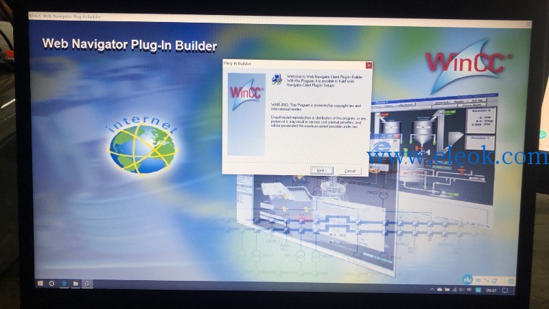

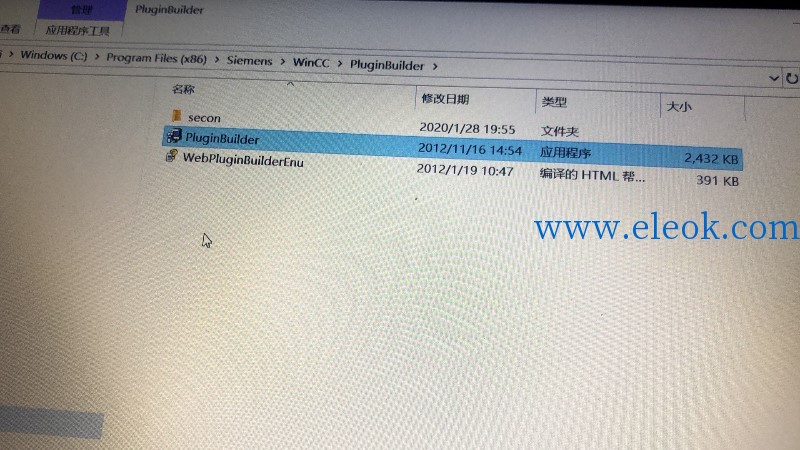

麦秸垛 发表于 2020-1-28 20:21:52 | 显示全部楼层
windos 10 重启电脑后装上了,用的灰色按钮,装上就是图片的样子。
 楼主| 山海致远 发表于 2020-1-28 20:28:44 | 显示全部楼层
哈哈 你这是霸王硬上弓,在win10上强制装上7.2后里面很多功能有兼容性问题,另外安装时候很多组件包会在后台安装失败的

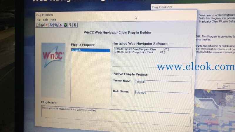

麦秸垛 发表于 2020-1-28 20:51:46 | 显示全部楼层
打不U开啊   虚拟器我也不会装,。
 楼主| 山海致远 发表于 2020-1-28 22:21:06 | 显示全部楼层
打不U开啊   虚拟器我也不会装,。
不要装在win10上 装win7上 7.2版本的很多组件不支持win10 比如你截图的web发布组件7.2的支持win7 windows 2008server的iis版本  win10的iis版本根本就不支持,不要这样测试浪费时间呀
