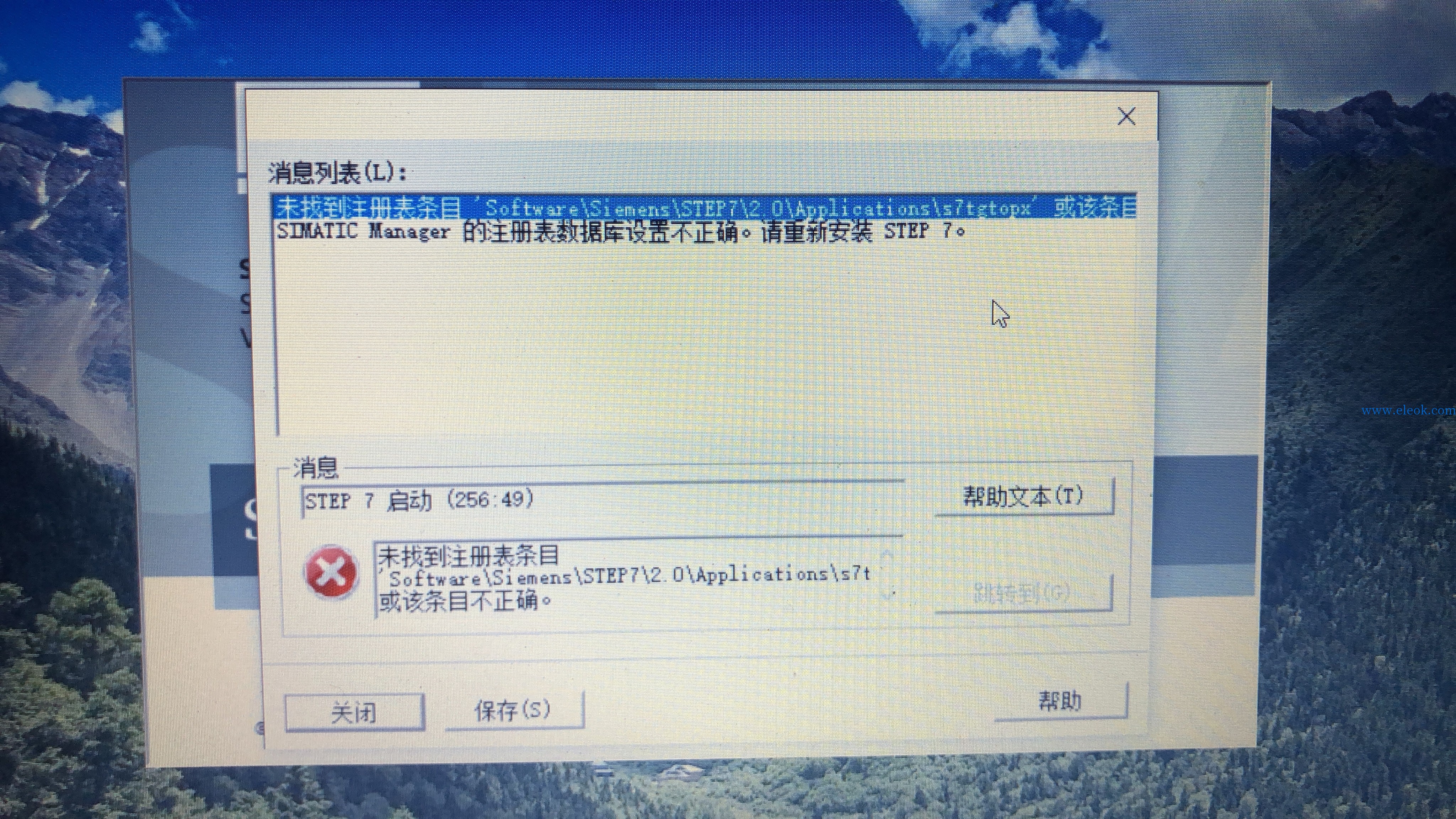

lly06152541 发表于 2019-9-2 16:12
楼主,我删了你说的注册表之后怎么还是弹出这个窗口?
试试这个 https://www.eleok.com/thread-117549-1-1.html

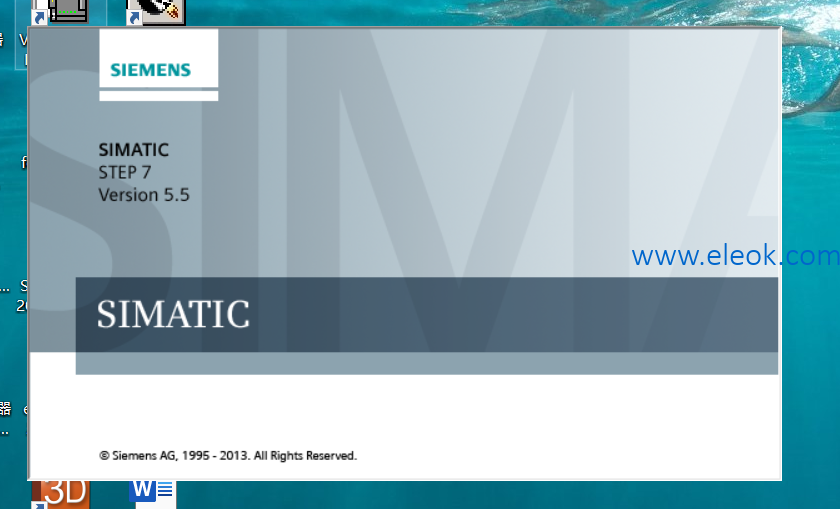

lly06152541 发表于 2019-10-9 11:49:44 | 显示全部楼层
楼主,我用了一段时间,今天双击step7 v5.5快捷方式  怎么一直呈现这个加载界面   一直没有反应。。

麦秸垛 发表于 2020-7-6 06:31:27 | 显示全部楼层
您好,您这个画面程序一直打不开,是怎么解决的?
