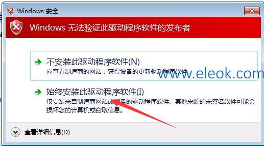

windows 7 32bit:无需设置,默认即可。在安装驱动过程中选择“始终安装此驱动程序软件”即可,如下图: 5.png
