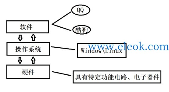

总结,对硬件的操作,由操作系统来完成,操作系统直接与硬件交互。用户如果想控制底层硬件,必须经过操作系统进行间接控制,操作系统提供系统调用给用户,用户就可以与硬件交互了。系统调用是封装了操作各部分硬件的API。

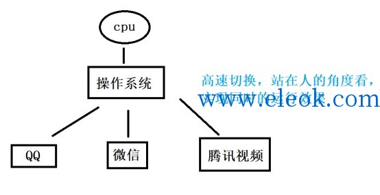

              《2》多任务。因为消费者想同时聊QQ、聊、看电视剧等。早期单核CPU想完成这些功能,就需要使用操作系统,实现不同任务之间高速的切换。

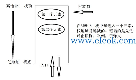

《5》任务栈:保存任务在切换过程中的现场信息。任务在切换前,把当前执行任务的现在信息保存在栈中,该过程称为压栈,当执行完其他任务完后,又切换回来,读取栈里面保存的现场信息,继续执行任务,该过程称为弹栈。
简单理解:在栈中进入一个元素,称为压栈或入栈,出来一个元素称为弹栈或出栈。

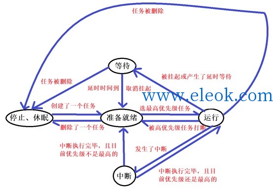

5.2.6 操作系统的任务状态
《1》停止/休眠态:任务创建之前和删除之后的状态。
《2》就绪态:任务具有了可执行条件。
《3》运行态:任务得到了CPU的使用权。
《4》等待/挂起态:任务被挂起或等待某件事情发生。
《5》中断态:正在执行的任务,被中断了。
任务状态转换关系如下图:

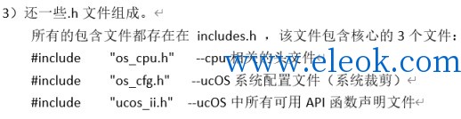

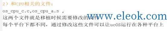

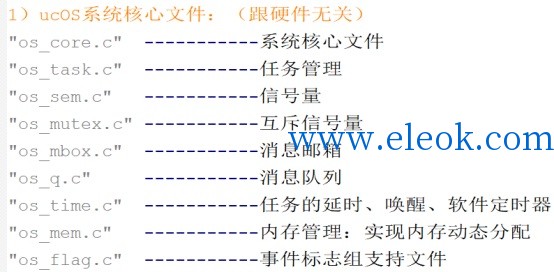

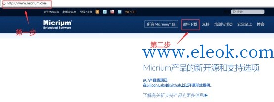

5.3.1 获取UCOS源码
官网太卡了,所以给你准备UCOS例程,如下。
5.3.2 UCOS过程文件分析

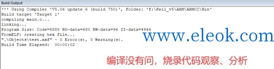

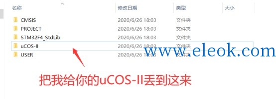

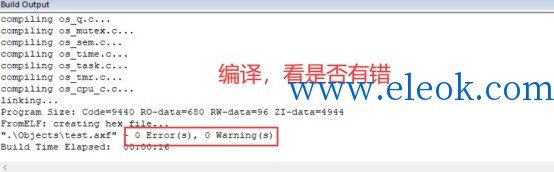

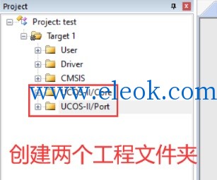

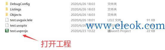

5.3.3 新建UCOS工程

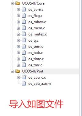

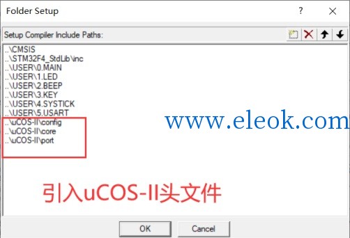

《2》添加到过程文件中,添加对应头文件

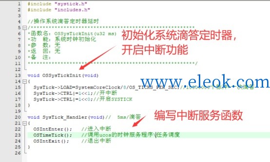

《3》编写系统滴答定时器,开启中断模式
《4》编写滴答中断服务函数
《5》编写主函数

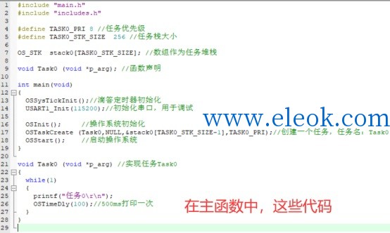

主函数编写流程:
  • 系统滴答初始化
  • 串口初始化(用于调试)
  • 操作系统初始化
  • 创建任务
  • 启动操作系统
  • 实现任务函数

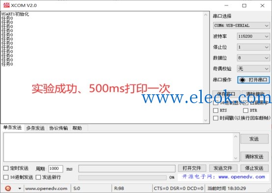

关于延时OSTimeDly(100);?
一次系统滴答为5ms,所以写100,就是500ms。
关于任务函数OSTaskCreate(Task0,NULL,&stack0[TASK0_STK_SIZE-1],TASK0_PRI);?
  • 第一个参数为一个函数的名字(实现任务的函数的名字)
  • 传给实现任务函数的参数(形参)
  • 任务栈栈顶(高地址、数组最后一个元素)
  • 优先级(0-61中间的选一个,63留给了空闲任务、62留给了统计任务)
