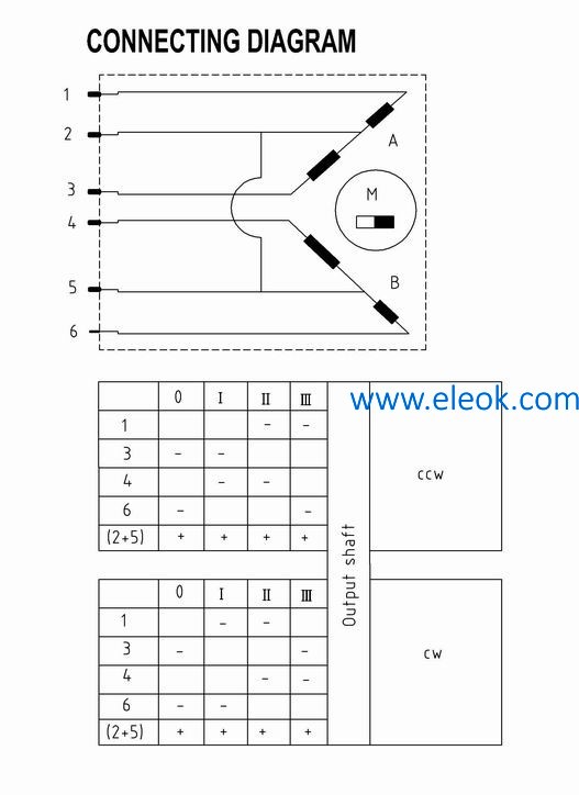

初学PLC。尝试了很多指令控制,最终这个程序成功了。只是转数慢,测试的步进马达传动比为300 .请高手指点脉冲如何能做到300PPS,现在用的脉冲是P_0_02s。
