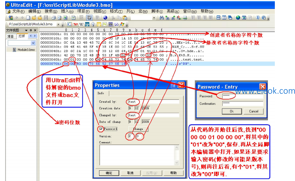

1、下载ultraEdit(或者其他二进制编辑器也可以)将待解密的Bmo文件或者bac文件打开
2、从代码里找到“00 00 00 01 00 00 00”,将其中的01改为00,在从全局脚本中打开
3、如果还是要求输入密码(修改可能的版本号),在往后看将01改为00即可
您也可以试一下wincc vbs脚本密码直解程序

vbs脚本破解图解
vbs脚本破解图解
