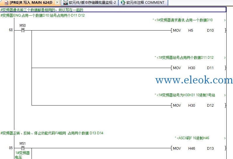

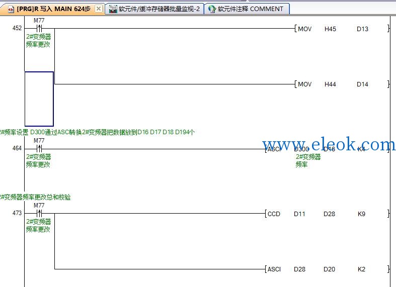

最近在测试FX3S 485与两台三菱变频器变频器通讯自动读取的功能,在网上找了好久,也没找到,但好在找到了FX 485与一台三菱变频器变频器通讯自动读取的案例,在此基础上修改程序测试了也已OK。现发到网上希望对其他人有所帮助。
在此感谢其他前辈的提供的案例,使我们只是根据自己的实际需要增加修改程序,在此一并谢过!!!
变频器通讯自动读取多个三菱变频器 带详细注释.zip (174.97 KB, 售价: 5 E币)
三菱PLC与变频器通讯程序 包含正转 反转 停止 频率修改  频率监视
一.变频器参数设置如下
1.Pr117  变频器站号   设置为1       变频器站号位1
2.Pr118   通讯速度    设定为96      波特率为 9.6K
3.Pr119     停止长度  设定为10       7位/停止位1位
4.Pr120  奇偶校验选择     2         偶校验
5.Pr121   通讯重试次数   9999        参照手册
6.Pr122   通讯检测时间间隔      9999
7.PR123 等待时间设定    9999
8.Pr124   CR、LF选择        0      无CR、LF选择
9.PR340           1
10.Pr549   协议选择        0   三菱变频器选择
以上参数设置完毕务必关闭变频器电源  在重新上电 否则无法通讯
二.三菱FP-A540数据ASCII码
正传      代码HFA   数据内容 H02
反转      代码HFA   数据内容 H04
停止      代码HFA   数据内容 H00
频率写入  代码HED  数据内容 H0000--H2EE0
频率读取  代码H6F  数据内容 H0000--H2EE0
