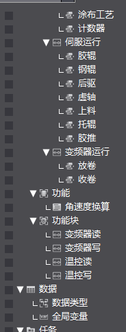

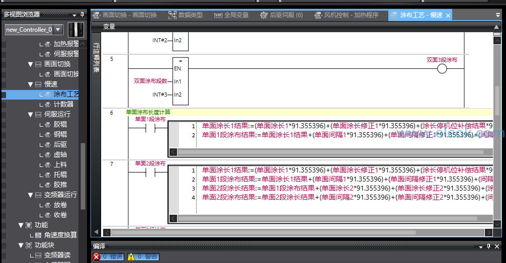

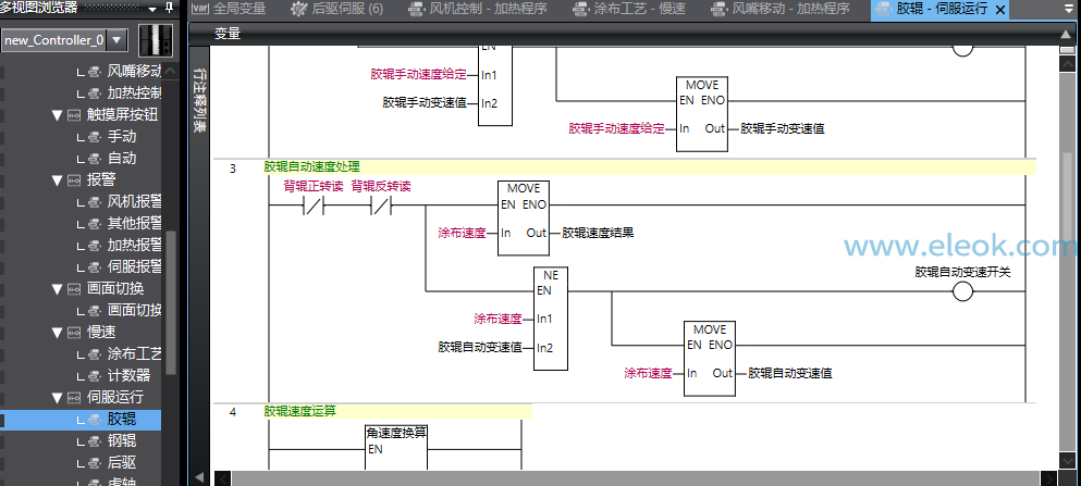

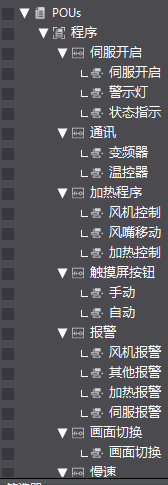

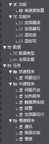

之前,有不少同行问OMRON NJ PLC程序案例,现在有空放出来,大家可以学习参考下。程序使用Sysmac Studio打开。
