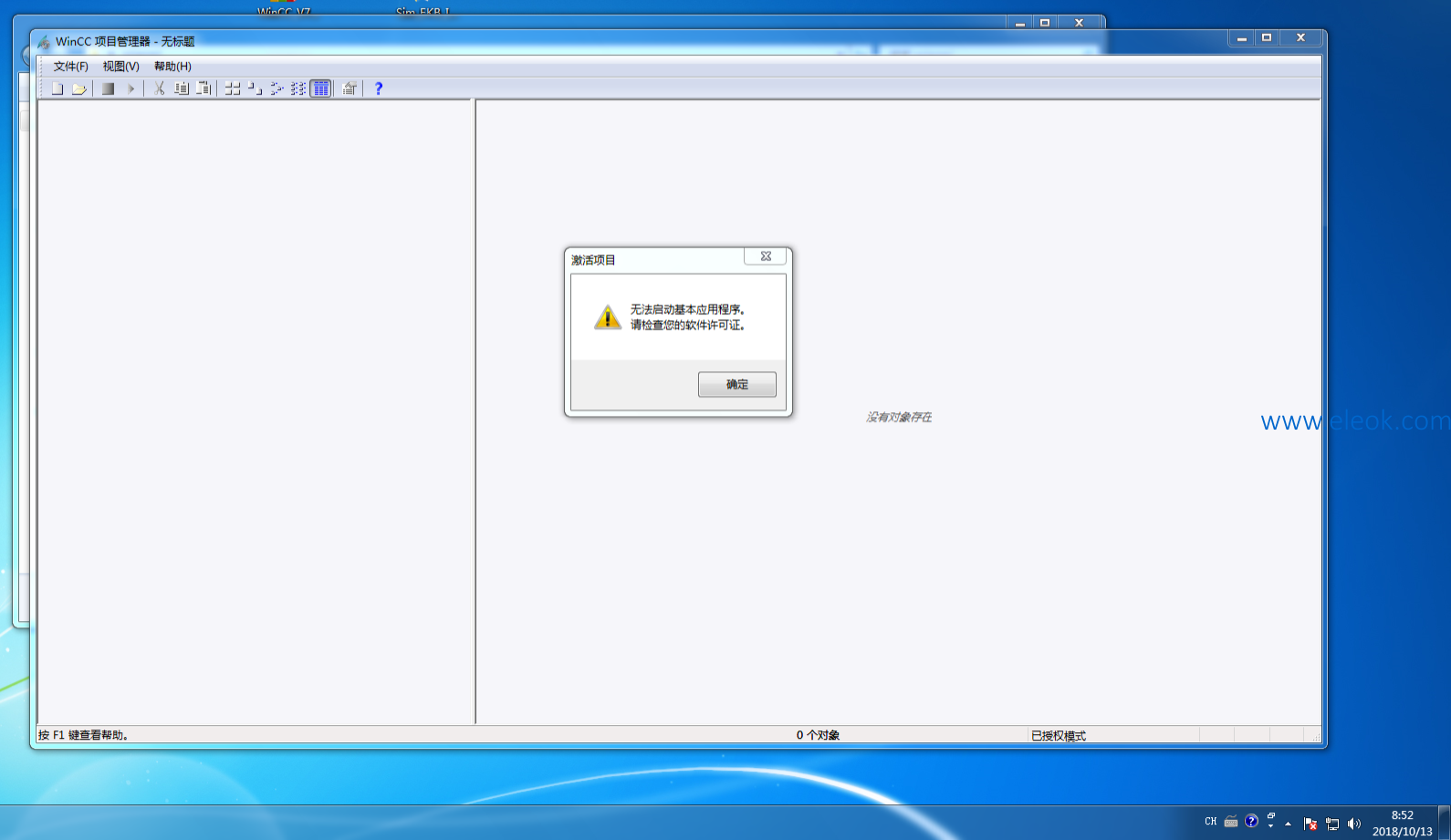

WINCC v7.4 授权后能取消吗? 当时选择了全部授权了  结果现在不能正常运行,无法打开工程 提示“无法启动基本的应用程序。请检查您的软件许可证”
fenkzhou 发表于 2018-11-10 13:22:13 | 显示全部楼层
C盘根目录下有个隐藏的操作系统文件夹 AX NF ZZ ,删除就可。
