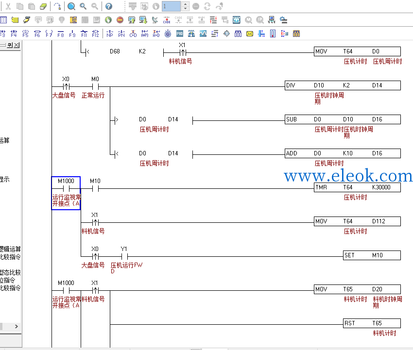

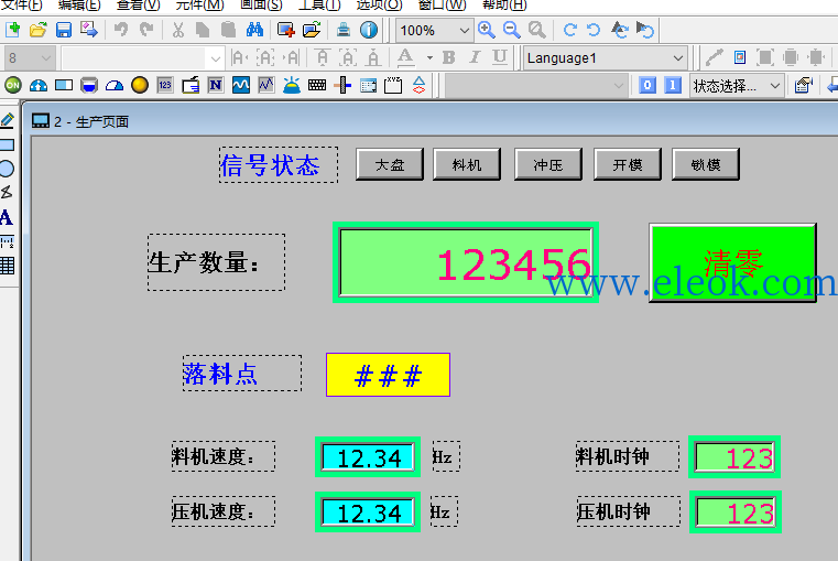

[综合应用] 玻璃机械设备+台达PLC+模拟量 变频器新比例阀液压机 plc触摸屏程序
问题多多 发表于 2018-10-22 01:10:11 | 显示全部楼层 |阅读模式
厂商: 台达
plc和触摸屏程序下载: 1-3变频器新比例阀液压机 plc hmi程序源码.zip (37.29 KB, 售价: 10 E币)
触摸屏用的台达的DOP-BO7S410,plc采用台达es2系列
IO表
2        DC24V+        端子
3        DC24V-        端子
4        X0        大盘信号                        Y0        料机运行FWD
5        X1        料机信号                        Y1        压机运行FWD
6        X2        手动/自动                        Y2        压机停车时间切换M16
7        X3        大盘运行                        Y3
8        X4        大盘停止                        Y4
9        X5        开模按钮                        Y5
10        X6        锁模按钮                        Y6        保护指示
11        X7        料机开关                        Y7        故障指示
12        X10        开模复位                18        Y10        开模
13        X11        锁模复位                19        Y11        锁模
14        X12        冲压复位                20        Y12        顶模
15        X13        冲压按钮                21        Y13        快下
16        X14        上行按钮                22        Y14        快上
17        X15        下行按钮                23        Y15        慢下
        X16        顶模复位                24        Y16        慢上
        X17        过载保护                        Y17
