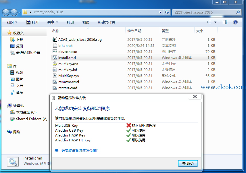

Seeking1686 发表于 2021-5-11 14:58:29 | 显示全部楼层
大佬你好,这是咋回事?MultiUSB Key安装不了,求解?
 楼主| 山海致远 发表于 2021-5-11 19:14:12 | 显示全部楼层

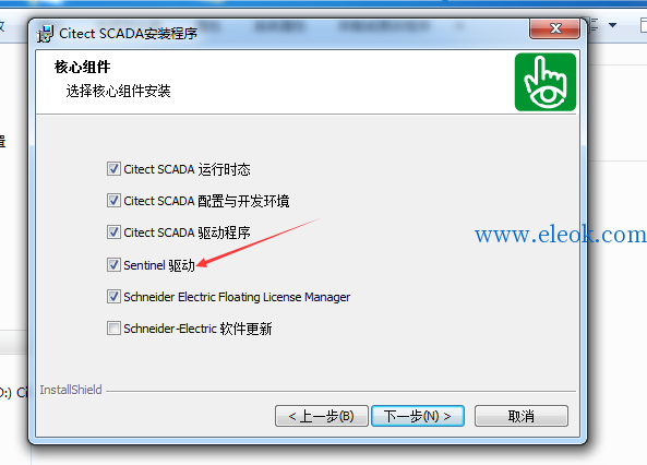

在安装citect scada的时候会安装加密锁硬件的驱动程序,这种现象就是补丁虚拟的硬件在电脑里有了(补丁的原理就是虚拟出一个硬件来),但是电脑找不到~加密锁的驱动程序。出现这个的原因可能citect scada安装程序在安装过程中没有成功的安装这个东西的驱动程序。解决方法:重启电脑看看能不能硬件自己发现驱动程序,如果还不能那就是电脑没有,重新修复安装一下citect scada程序,这个Sentinel驱动一定要选中。64bit系统的驱动签名保护也一定要去掉。如果以上情况都照做了还出现这种情况,那就是你的电脑里软件冲突可能安装的其他软件在安装的时候也装了Sentinel驱动,很多其他软件的也是需要这种驱动,但是版本不同不通用,但是你的citect scada自带版本装不上或者装上了操作系统依然用其他软件的驱动版本。这种情况建议搞个干净的环境进行测试,比如做一个vmware虚拟机里面安装微软官方原版的windows 7 64bit专业版操作系统再进行测试。 2.png 3.png
Seeking1686 发表于 2021-5-13 14:02:32 | 显示全部楼层
安装成功,谢谢楼主,期待破解更高的版本
