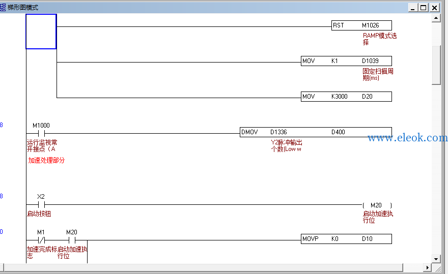

厂商: 台达
程序包含加速部分和减速部分,DPLSV 指令无加减速,利用斜率指令控制D30变化,间接做启动加速、停止减速。M1335 控制Y2 位置没到达提前停止时, 不是立即停止而是减速停止
台达ES2 斜率加减速.rar (8.92 KB, 售价: 3 E币)
