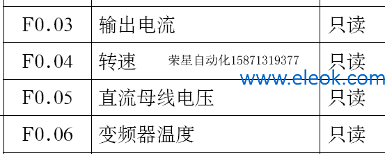

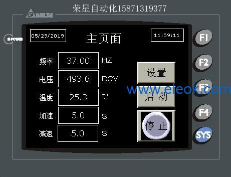

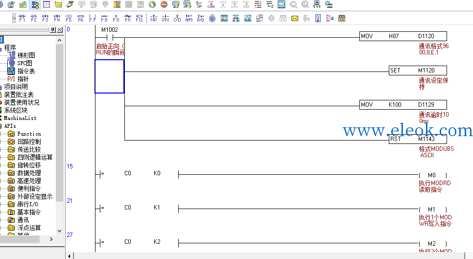

台达PLC与触摸屏,变频器通信,设置频率,加减速时间。显示直流母线电压,温度。
台达PLC、台达触摸屏,众辰变频器。
变频器参数  9600,8,E,1
F1.01=5
F7.00=1
F7.01=1
F7.02=1

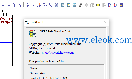

 楼主| 问题多多 发表于 2020-5-23 00:12:44 | 显示全部楼层
麦秸垛 发表于 2020-5-22 17:04
下载了  一个DVP格式的文件安装不了
